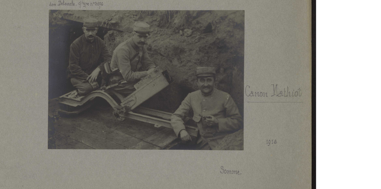

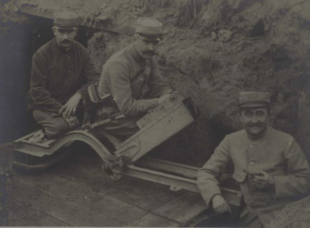

Ayant trouvé par hasard une photo du canon MATHIOT, je remonte ce fil et j’insère une photo datée de 1916 sans plus de précision et localisée dans la Somme sans plus de précision également.
Source :
https://argonnaute.parisnanterre.fr/ark ... 1d11fdc61c
canon mahiot.png (819.19 Kio) Consulté 1471 fois
canon Mathiot 1.JPG (34.67 Kio) Consulté 1471 fois

J'ai trouvé un article paru en 1912 sur le canon portatif inventé par M. Mathiot :
https://gallica.bnf.fr/ark:/12148/bd6t512694133/f9
(Science progrès découverte, 23 novembre 1912, p. 409)
Je ne sais pas si c'est le bon canon. Voici en tout cas le brevet d'invention déposé en 1911 par Pierre-Adrien MATHIOT :
https://worldwide.espacenet.com/publica ... cale=fr_EP
J'ai voulu en savoir plus sur cet homme. Sur son acte de décès (16/10/1920 à Fontenay-sous-Bois, Val de Marne, acte n° 266), on apprend qu'il était ingénieur, né à Bonneval, Eure-et-Loir, le 19 août 1866.
https://archives.valdemarne.fr/ark:7113 ... 3325b22a2d
Je n'ai pas trouvé sa fiche matricule. J'ai vu par ailleurs qu'il habitait à Paris avant la guerre.
