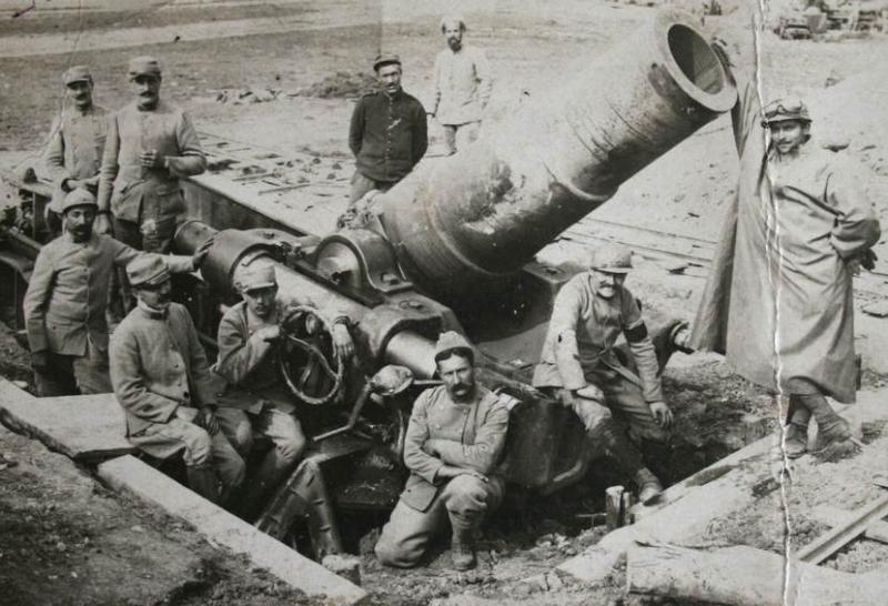

Photo dénichée ce matin dans un tiroir oublié...
Sur cette photo figure le boucher de ma commune mobilisé comme artilleur (classe 1914). Son parcours est le suivant : 11è RA puis 3è RA puis 73è RAL puis 70è RAL.
J'aurai besoin d'aide pour identifier cette pièce d'artillerie et, si possible, de voir avec quelle unité elle pourrait le plus probablement coller. Je pense à de l'AL vu le calibre mais je ne suis pas du tout un spécialiste du sujet.
D'avance merci de votre aide.
Pierre

Il s'agit d'un mortier de 370 mm Filloux.
Ces mortiers ont été en service dans des batteries des 10e et 11e R.A.P puis du 73e R.A.L.G.P à partir de la réorganisation du 1er août 1917.
J'ai rédigé un article très illustré sur ces mortiers et leur histoire dans la revue "GBM" n° 95 de janvier 2011.

Un grand merci à Guy pour ces précisions. J'en déduit donc que cette photo a été prise lors de son passage au 73è RAL et effectivement je n'avait pas lu le GP qui suivait.
Il y est passé du 1/09/1917 au 22/09/1918 mais a été évacué deux fois pour maladie durant cette période. Il y était de façon avérée du 1er au 30 septembre 1917. Peut-on savoir le secteur géographique du 73è RALGP durant ce mois de septembre 1917 ?
Bien noté pour la revue GBM, j'irai faire un tour chez mon libraire voir s'il reste ce numéro

Les batteries des Régiments d'Artillerie Lourde à Grande Puissance sont employées isolément ou en Groupe constitué.On trouve donc des unités du 73e R.A.L.G.P un peu partout à une date donnée.Il faut connaître la batterie ou le Groupe d'affectation ou, à défaut, une date ou un lieu pour déduire l'unité.
