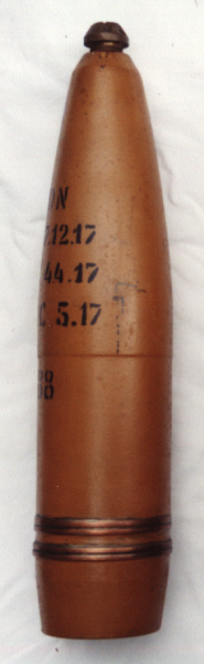

recentement un ami italien me envoye cette photo avec un obus de 95 (de otre model ma de simil chargement) avec une coloration totalment different: comment est il possible? merci pour votre explications.
Obus explosif de 95 mm en acier modèle 1915 type B. Chargé de 1,55 kg de Mélinite, il était fermé par une gaine relais modèle 1897.

Re: restauration obus 95
Message par TURPINITE »
Bonjour Qualso,
Pour les marquages, cela convient aux obus type D, bi-ogivaux, les marquages étant rabaissés au niveau du renflement, car l'ogive est trop étroite pour recevoir ceux-ci.
Pour la couleur, rien d'étonnant, c'est en général l'effet du vieillissement de celle-ci et surtout, le graissage des obus pour le stockage qui donnera cet aspect orange, marron au jaune d'origine.
Certains obus reçurent même une couche de minium orange pour empêcher la rouille, la couleur claire venant s'apposer dessus, jaune, verte, était quelquefois insuffisante en une seule couche et l'orange du minium ressortait sensiblement.
