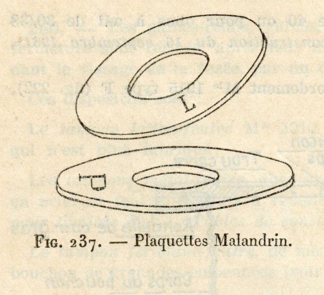

Pour en revenir à la plaquette Malandrin, ou plutôt aux plaquettes Malandrin, il en a existé deux types principaux.Ce sont de simples rondelles de tôle d'acier à oeil central qui se placent entre la gaine-relais et la fusée-détonateur au moment du tir, on distingue:
-la plaquette P, d'un diamètre de 68 mm et d'un poids de 50 grammes, marquée "P" pour "Près".
-la plaquette L, d'un diamètre de 58 mm et d'un poids de 34 grammes, marquée "L" pour "Loin".
La portée des obus de 75 mm n'est plus que de 4000 mètres au maximum et la précision est très mauvaise pour un tir de guerre (46 mètres à 3000 m de portée), les plaquettes peuvent être employées avec toutes les fusées, sauf la fusée IA.
Faible portée, faible précision, mauvais angle de chute, cela fait beaucoup de défauts mais il faut se souvenir que cette plaquette n'avait initialement que le seul but de diminuer artificiellement la portée des obus de 75 mm sur les champs de tir étroits du temps de paix!
Pour être complet, il a existé aussi une plaquette en acier et à oeil fileté d'un diamètre de 68 mm mais deux fois plus épaisse et lourde que la plaquette "P".Elle était destinée aux obus de 75 mm des chars d'assaut afin de donner un bon angle de chute aux fusées compte-tenu de la nature particulière des tirs effectués par les chars.
Voilà à quoi ressemblent les plaquettes Malandrin qui économisèrent 85 millions de francs-or à la France (car leur fabrication ne coûtait à peu près rien!) mais qui causèrent indirectement la mort de milliers de poilus du fait de l'absence d'un obusier léger dans nos Armées:
