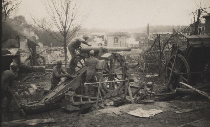

Voici une photographie d'un 120 L modèle 1878 montrant tous les accessoires ci-dessus énumérés:
-les ceintures de roues (cingoli) sur les roues.
-les coins de recul en forme de plan incliné: au moment du tir la pièce reculera sèchement, malgré les cingoli, et s’élèvera sur les coins de recul avant de redescendre par gravité. Gare à la secousse! Les pièces de Bange ont une précision excellente mais n'ont pas de frein, leur tir est donc lent.
-on distingue la plateforme en bois construite à base de madriers de chêne.
120 L modèle 1878 avec ceintures de roues (cingoli).
