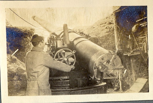

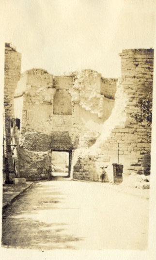

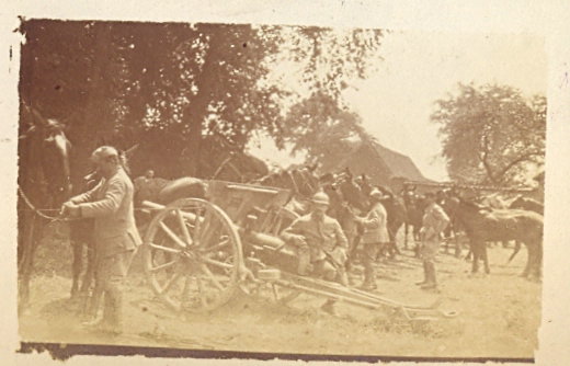

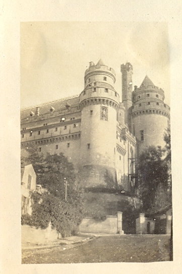

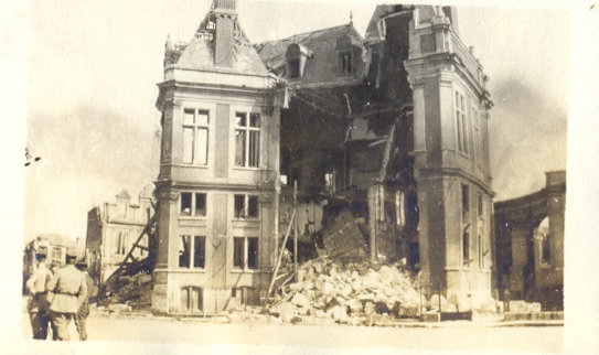

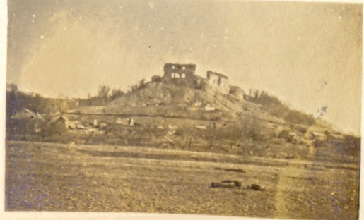

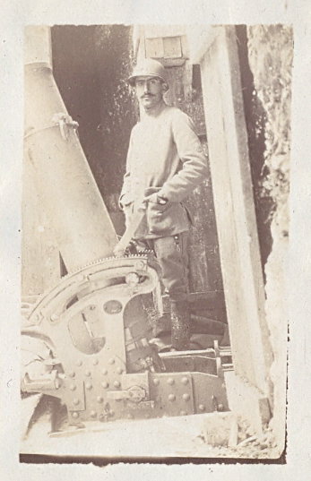

Comme suggéré, voici (une par une - je ne suis pas très "informatique") quelques photos tirées de cet album. Identifiez-vous lieux et unités ?
La comparaison avec d'autres photos révèle qu'une partie des photos est prise à Coucy-le-Château.
Th. Joie

Le chateau c'est celui de Pierrefond.
Coucy 1917, c'est donc après le retrait allemand et la destruction du Donjon.

Ne serait-ce pas un canonnier marin, sur la première photo ?!
Il y avait notamment une pièce de 14 près de Terny-Sorny (au sud de Coucy-le-Château).

Un détail technique donne la solution de l'énigme:
En effet, la photo jaunie montre un matériel d'artillerie peu répandu: il s'agit d'un canon de 75 mm Schneider du type PD 7, 32 exemplaires de ces canons construits pour la Grèce furent réquisitionnés aux usines Schneider.Ce canon est aussi connu sous l'appellation de 75 mm modèle 1914 mais les textes militaires le nomment plus volontiers "75 mm PD 7".
Ces canons ont équipé successivement plusieurs unités de 1915 à 1917.
Compte-tenu de la photo du château de Pierrefonds et aussi de la mention de Coucy, il n'y a qu'une possibilité:
Ces photographies concernent le Groupe de 75 mm PD 7 du 10ème R.A.C affecté à la 81ème Division Territoriale puis 81ème D.I.
Ce groupe occupe des positions dans l'Oise et l'Aisne (entre autres Tracy-le-Val en juin 1916 puis devant le Mont des Singes en 1917).
Les trois batteries de ce groupe reçoivent des 75 mm PD 7 en juin 1916 en substitution de leurs 90 mm Mle 1877 de dotation initiale, elles les garderont jusqu'en 1917, ils seront remplacés progressivement par des 75 mm Mle 1897.
Le créneau des dates est donc axé sur la période juin 1916 à l'été 1917 au moins.
La photo d'une pièce des canonniers marins montre un canon de 16 cm Mle 1893 de Marine.Il y avait une telle pièce dans le Parc d'Offémont non loin des batteries de la 81ème D.I.
Auriez-vous dans l'album d'autres photographies de ce rare 75 mm Schneider type PD 7 ?

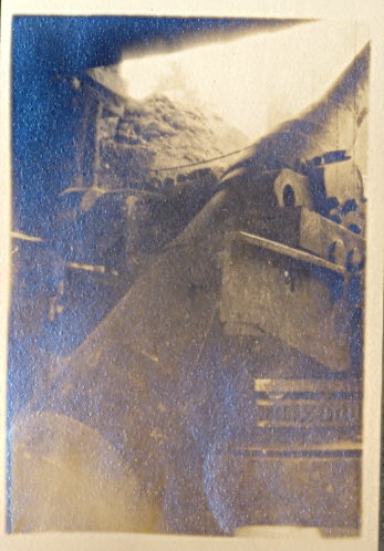

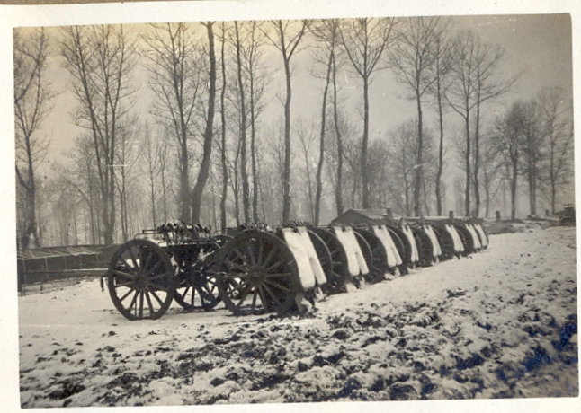

Merci pour ces premiers éclairages très précis. Deux autres photos de l'album me paraissent représenter le "précieux" canon ; les voici.
Est-ce bien Coucy-le-Château sur les autres photos jointes ?
