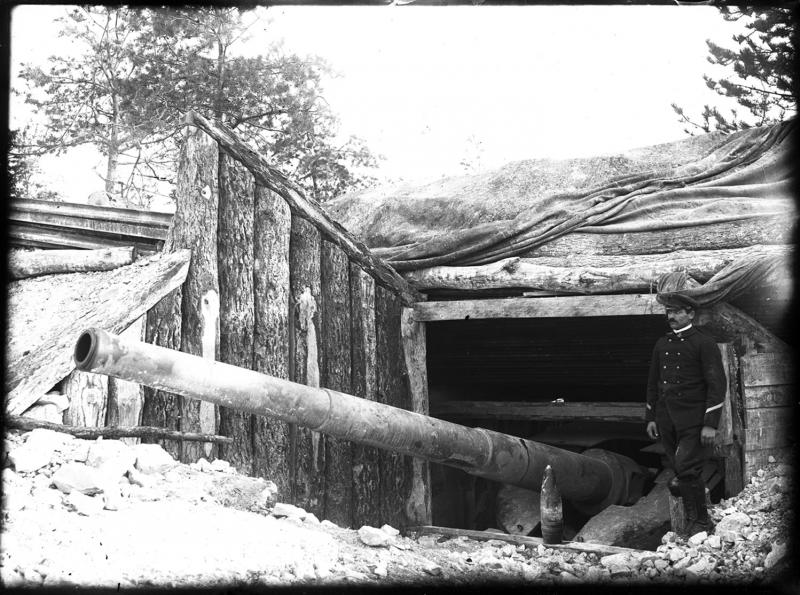

Il s'agit d'un canon de Marine de bord de 16 cm modèle 1893 sur affût à châssis modèle 1893, fabriqué à Ruelle en 1896.
Cette pièce fixe R 1896 n° 7 des canonniers marins était en batterie à Beauséjour en Champagne depuis 1916, elle était encore là en mai 1917.
L'inscription 164,7 indique le calibre exact au dixième de mm près.
Avant 1894, on exprimait dans la Marine le calibre en cm puis en mm au dixième de mm près de 1894 à 1910 pour revenir à l'expression en cm de 1910 à 1924 et enfin après 1924, la Marine revient à l'expression du calibre en mm arrondi.
Suivant l'époque, on pourra donc trouver pour ce même modèle: 164,7 mm ou 16 cm ou 164 mm modèle 1893.
Deux canons de ce même type ont été montés sur affût A.L.V.F "tout azimuth" en 1916 et 36 pièces de 16 cm appartenant aux modèles 1887, 1891² et 1893 ont été employés à terre par les canonniers marins (les 12 premiers dès l'automne 1914) d'abord en pièces fixes puis mobiles à partir de 1916 (avec traction par tracteurs lourds Latil).
Le 274 mm est beaucoup plus volumineux.
6875 K est bien l'expression du poids en kg du tube, sans culasse, ni accessoire.
Guy.

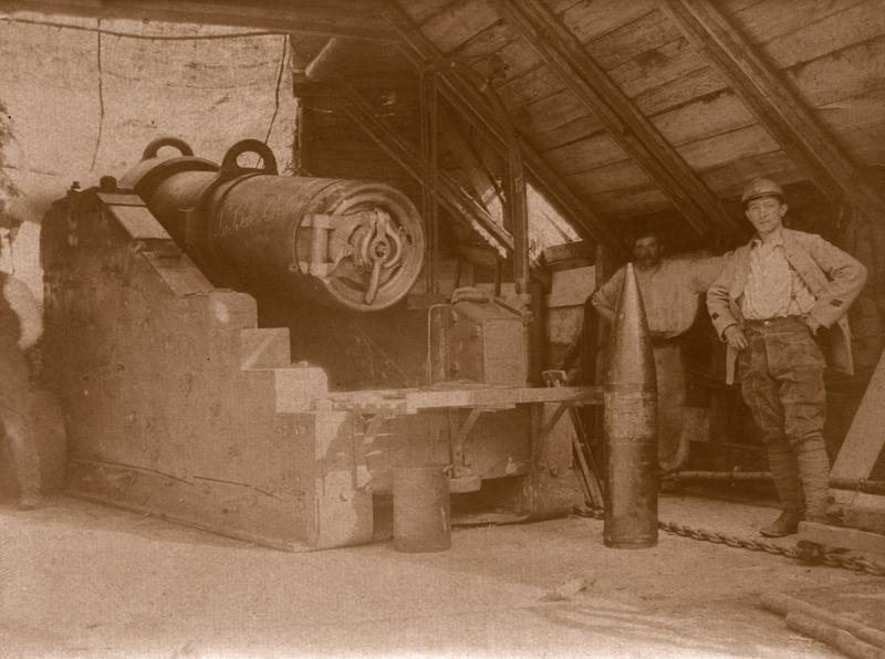

à lire les différents sujets sur lesquels vous intervenez, il est clair que vous êtes LE spécialiste en artillerie... Et je pensais bien tomber sur vous à l'occasion ! Merci de cette réponse précise, mais je ne m'attendais pas à une 'implantation aussi précise de cette pièce. Est-ce le N° 7 qui vous permet de dire cela ? Autre question, ces canonniers marins, étaient-ils sous commandement du régiment d'artillerie qu'ils "soutenaient" ou bien avaient-ils un commandement bien particulier ? Et puisque je vous ai, une dernière question : j'ai quelques photos sépias d'un canon de 240 sur affût à échantignolles nommé "La Belle Bretonne", à la craie sur le canon. Je pense que ces photos sont d'Alsace, de 1916 ou 17, mais rien ne me permet de l'affirmer. Je vous en joins une photo. Allez, j'arrête là les questions !
Cette belle photographie d'un canon de côte de 240 mm modèle 1884 monté sur affût à échantignolles est prise en Alsace à la 13ème Batterie du 6ème G.A.P.A, commandée par le capitaine Gateau (lieutenants Longuet et Tétu).La batterie est en position en Alsace depuis le 11 février 1916, sa mission principale est la contrebatterie du 38-cm SKL/45 de Zillisheim tirant sur Belfort principalement, la batterie deviendra 34ème Batterie du 71ème R.A.L.G.P lors de la réorganisation de l'A.L.G.P le 1er août 1917 et restera en Alsace jusqu'en décembre 1917.
Concernant les canonniers marins, ils ont un commandement organique "Marine" mais leur emploi est fixé par le commandement de l'artillerie de l'Armée, s'agissant de pièces d'A.L.G.P.
Le lieutenant Longuet a commandé un détachement de 40 hommes du 6ème G.A.P.A pour servir pendant un mois environ en mars 1917 la pièce de 16 cm modèle 1893 R 1894 n° 4 "Guichen" du bois de Carspach normalement servie par les canonniers marins.
Les immatriculations des canons de Marine (quand on peut les lire!) sont utiles pour identifier formellement les emplacements car les archives "Marine" ont conservé ces renseignements.
