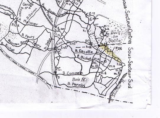

- Pour les fusants allemands, voici au moins une carte, déjà postée dans un autre fil, recyclons, recyclons, ... qui montre avec précision l'endroit (la date ne correspond pas mais les lieux sont justes) où l'objet en cause et ses condisciples ont "atterri" (partie surlignée) mais on doit pouvoir trouver une vue plus large avec les positions allemandes au 18 octobre 1915. Je me mets en quête...
