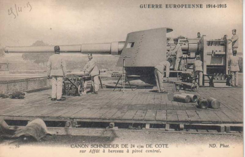

Bonsoir Amis Artilleurs,
Trouvée sur une brocante la semaine dernière, une carte postale représentant un " canon Schneider de 24 cm de côté sur affût à berceau à pivot central "
Au crayon figure une date en haut à gauche 25/4/15 - la carte n'a pas circulé.
Le seul 240 Schneider que je trouve sur le net, serait un canon de marine.
Mais peut-être fais-je fausse route et que le calibre de cette pièce est différent ?
Merci pour vos informations.
Christophe

Il s'agit d'une photo bien retouchée d'un canon de 24 cm de côte Shneider destiné à l'export. Attention sur le net! Vous y trouverez un tas de c.......s sauf la bonne réponse!
Les 24 cm français durant la Première Guerre sont au moins au nombre de 2: 1884 et 1893 sur différents types d'affuts.
Cyril

Il devrait s'agir de ce matériel :
Catalogue des matériels Schneider présentés lors de l'exposition universelle de 1900 à Paris
Notez également sur la carte, la présence de la noria du système Schneider permettant de faire monter obus et charge sur la plate-forme de chargement;
Les civères porte-obus et charges;
Lunette de batterie Mle 1897
Florian

Florian, il y doit y avoir un léger problème de documentation: ce n'est pas ce modèle qui est présenté sur la CP de Christophe. Pour l'expo universelle de 1900, il n'est pas possible d'exposer un canon qui n'apparaitra qu'en 1904 sous appellation commerciale de "canon de 24 cm de côtes "export" Mle 1904".
Le canon qui est sur la photo ressemble à la doc que tu as mise en ligne mais certains détails diffères: quid du monte-obus + charge visible sur le coté gauche de la pièce? La culasse est d'un modèle inconnu (je recherche les plans depuis un certain nombre d'année, jusqu'à rechercher des infos dans les pays qui l'on acheté...), et la longueur des tubes n'est pas la bonne. Mais il y a un certain "air" de famille, c'est indiscutable.
ACM à une partie de la bonne réponse:
On procéda également à la réquisition de pièces fabriquées par les établissements Schneider en vue de l'exportation, tels deux pièces de 240 mm initialement destinées au Pérou (...)
Pour de plus amples détails tant techniques qu' historiques, je vous renvoie aux ouvrages consacrés à ce sujet par le général Guy François, dont je vous le laisse le soin de rechercher titres et localisation dans diverses bibliothèques via internet.
Cyril
