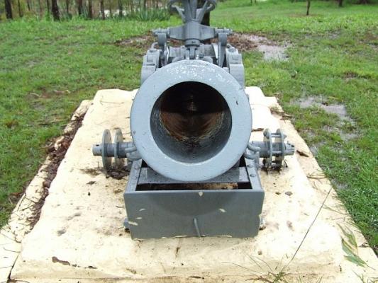

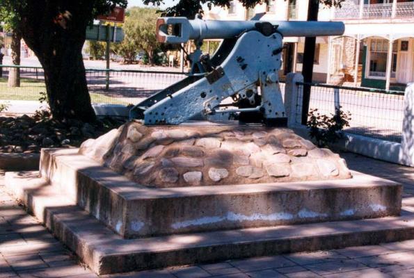

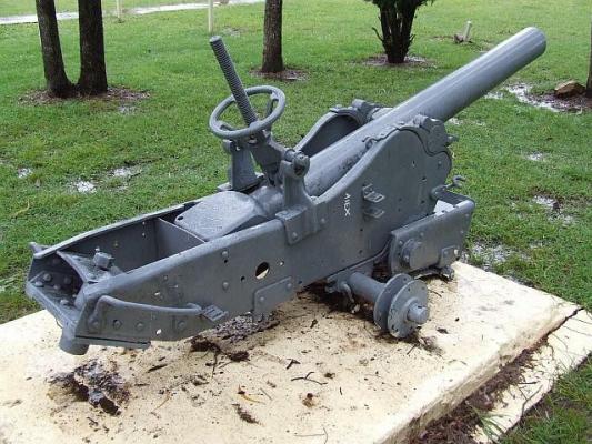

Via le blog des canons survivants, un contributeur Australien m'a fait parvenir les photos de seux pieces etonnantes, qui ont ete capturees par les Anzacs au Moyen-Orient pendant la grande guerre, au cours de combats contre les Armees Ottomanes.
Les pieces se trouvent exposees a Quorn et a Mount Morgan
Elles sont decrites comme des canons a ame lisse de 95mm.
Apres examen minutieux des photos, il semble que ces pieces soint construites sur la base de canons Krupp de 95mm K 73, re-usines, dont de nombreux exemplaires equipaient les Turcs.
Alors, quel pouvait bien etre l'emploi de ces pieces ? La modification etait-elle faite en usine chez Krupp, ou dans un arsenal Turc ? Etait-elle reservee a la recuperation improvisee de pieces usees, ou etait-ce une fabrication specifique ?

Bonjour Bernard,
Si je vois bien ils ont monté la tube à l'invers sur la première photo,ou j'ai bu trôp?
Ferraille

Bonjour Ferraille
oui, le premier canon a ete monte a l'envers...
A ta sante quand meme !

Ah je suis content,ce sont les Australiens qui ont trôp bu en reassembler leur butin,j'ai aucune idée à qua ça sert un canon à âme lisse,
lancer des bouteilles de pinard? :lol

Message par Cyril Cary »
Peut être des canons fortement usés et transformés en canon de 95 à âme lisse ou en engin de tranchée?
Pour être sûr il faudrait les côtes exactes les marquages et les traces d'usinage attestant le quelconque passage dans un arsenal turc.
Cyril
