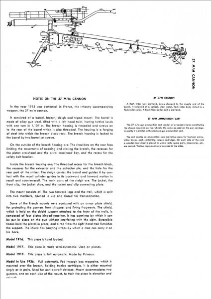

Marck
Messages : 87
Inscription : lun. avr. 13, 2009 2:00 am
Re: canon de 37
Message par Marck »
Voici quelques renseignements............mais en anglais..........bon courage
Amic.
Marck
