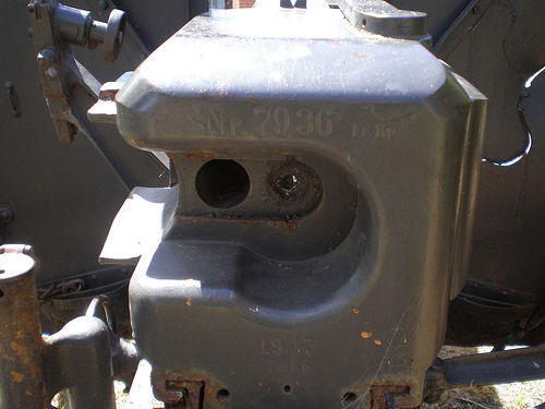

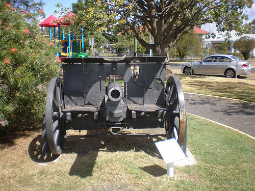

Bien a propos, Charlie Clelland, un visiteur Australien de mon blog sur les canons survivants de la Grande Guerre m'a justement fait parvenir il y a qualques semaines les photos d'un canon de 77 Fk96 nA transforme pour la lutte anti-chars, expose a Miles, QLD, Australie :
http://canonspgmww1guns.canalblog.com/a ... 43485.html
La plaque est formelle, et declare que la transformation concerne un affut surbaisse et des roues plus petites.
Cela ne saute pas aux yeux a la premiere vue, mais... a bien y regarder...
