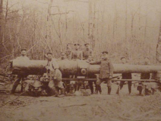

J'ai en ma possession un album allemand qui est localisé sur le secteur de saint-mihiel / fort du camps des romains.
Dans cet album, il y a deux photos qui m'intriguent et qui ne sont malheureusement pas légendées, du moins dans le détail.

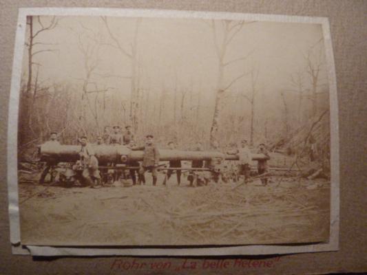

La première photo montre un tube de canon assez imposant je trouve, qui est promené dans les bois? De quel canon ou tourelle provient-il? Est-ce un canon de prise? "la belle héléne".

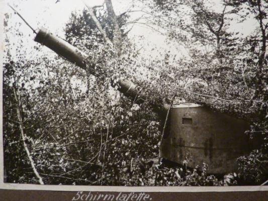

Ensuite, il y a un canon avec tourelle blindée dans les bois. Est-ce du matériel de prise? J'ai des photos explicites où l'on voit les allemands en train de récupérer du matériel du fort du camps des romains.
David

Je constate que nos spécialistes en artillerie préparent le réveillon. En attendant leur intervention, je peux écrire sans prendre trop de risques qu'il s'agit du ou des 15 cm. K.I.S.L. installés dans le saillant de St-Mihiel. Ces canons allemands à longue portée équipaient à l'origine les forts de Metz.
Il y a dans cette rubrique un fil consacré à cette arme particulière.

La pièce appélée la Belle Hélène est un canon français de 16 cm installé fin 15 dans le bois d'Hennemont dans la Meuse. Cette pièce bombarda notamment la gare de Conflans.
La photo issue d'un reportage de 8 photo la montre lors de la récupération par les Allemands.
Cyril

Le canon de 16 cm français, provient-il d'un affût d'artillerie classique avec roues....ou était-il monté sur un affût fixe dans un fort ou autre endroit?
Ensuite, sur mes photos, le canon sous coupole blindée n'est pas le même que le canon "la belle héléne" ?

Cette pièce était installé dans les bois sur son affut mais l'embase d'origine, étant la coque d'un navire, se trouva simplifier par un gros bloc de béton.
Voir cette vente (hors de prix) présentant la CP que les Allemands firent lors de la capture du canon, qui ,à priori, leur a bien causée des soucis.

La pièce "Belle-Hélène" est un canon de 16 cm de marine modèle 1893, immatriculé R 1895 n° 8, monté sur affût à châssis modèle 1893.Ce nom a été donné par les allemands à cette pièce car le cantonnement de repos des canonniers-marins situé à quelques centaines de mètres en arrière du canon portait cette inscription au dessus de la porte en rondins du bâtiment.Les marins français ne semblent pas avoir baptisé leur pièce de ce nom, car les ouvrages des canonniers marins portent des noms de tradition "Marine".Je n'ai pas encore retrouvé le nom exact attribué par les marins à l'ouvrage du Bois d'Hennemont.
L'affût de la pièce casematée repose sur une plateforme bétonnée.
Le 16 cm du Bois d'Hennemont a été très photographié par les allemands, tant dans sa casemate, que lors de son transport vers l'arrière puis de son remontage à Conflans puis près de Metz!J'ai pour ma part rassemblé plus de 20 photographies allemandes de cette pièce!
