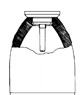

Après examen plus approfondi de la deuxième photo, je pense que l'obus est en fait :
-obus allongé modèle 1914, d'un poids de 500 kg avec 150 k d'explosif.
La plaque de fermeture du bouchon est du même type mais présente des modifications notables, cet obus n'a pas été muni d'une coiffe et sa construction a été arrétée vers 1916.
Voici des schémas et photos des deux modèles:
Photographie et schéma d'amorçage de l'obus allongé modèle 1914 du mortier de 370 Filloux.
Photographie et schéma d'amorçage de l'obus en acier à amorçage de tête modèle 1915 (ici avec sa coiffe) du mortier de 370 Filloux.
