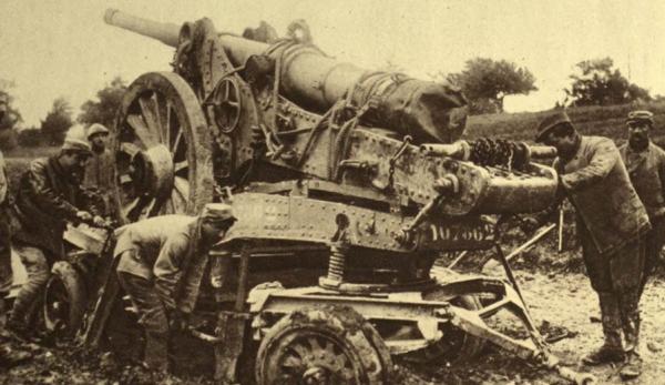

Quel est ce canon, et quel est ce montage byzarre sur une remorque (?), tube désolidarisé de l'affut et ligoté ...
Amicalement / David.
Messages : 7083
Re: Quel est ce canon et ce "montage " ?
Il s'agit d'un tube de canon de 100 mm Mle 1897 de côte monté sur un affût de 155L Mle 1877 de Bange.
Ce montage de la fin de 1914 était destiné à créer une pièce à longue portée de circonstance en attendant de pouvoir disposer de pièces plus modernes.
Le canon de 100 mm Mle 1897 TR de côte était installé initialement sur un affût fixe de côte à pivot central dans les batteries de côte.
Avec ce montage sur affût de 155, la portée du 100 mm atteignait 14500 m.
Votre photo doit dater de 1917 car l'affût est monté sur une remorque destinée au transport des tracteurs à chenilles Caterpillar.A cette date beaucoup de canons de 100 mm usés avaient été réalésés à 105 mm et la carrière de ces canons touchaient à sa fin car il existait enfin des pièces modernes (155 GPF, 155L Mle 1917, etc...).
Cordialement, Guy.
