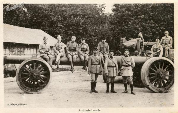

Qui pourrait me renseigner sur cette auto Mitrailleuse de Cavalerie et sur ce canon ( artillerie Lourde)
merci d'avance :jap:ImageImage

L'auto-mitrailleuse est une White (châssis américain monté sur bandages Ducasble) construite à partir de mai 1918, il en existait 205 à la fin de la guerre.La tourelle porte une mitrailleuse Hotchkiss de 8 mm et, en opposition dans la tourelle, un canon de 37 mm Mle 1916 TR.
La voiture-canon porte un tube de canon de 220L Mle 1917 Schneider, ce canon construit en 1918 n'a commencé à apparaître sur le front que dans les dernières semaines de la guerre.Seuls deux groupes purent être formés avant l'armistice, les autres pièces ne furent livrées qu'en 1919.Ces canons devaient être regroupés au sein du 72ème R.A.L.G.P. mais la fin de la guerre ne permit pas la formation de ce régiment.

Merci Guy pour ces informations courtes mais tellement précises exactement ce que j'ai besoin comme informations pour commenter ces cartes postales.
encore merci
