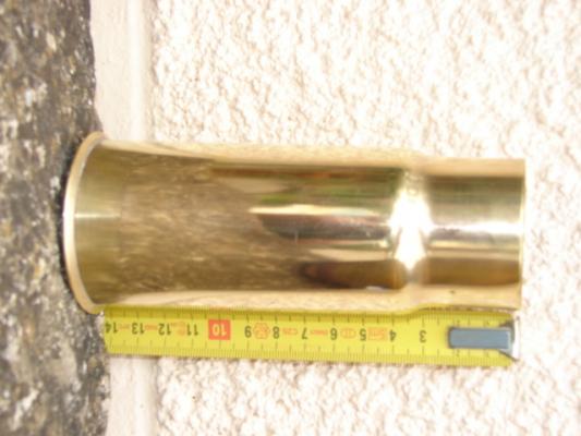

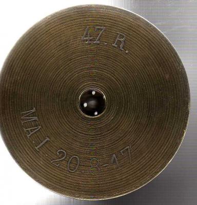

Je souhaiterais identifier (origine, signification des marquages) une douille de 47 mm dont la hauteur est de 13,97 cm et dont j'ai scanné le culot (photos jointes).
Dans l'hypothèse où il s'agirait d'une munition utilisée par un canon en service durant la première guerre mondiale, je serais intéressé par des photos et les caractéristiques de cette arme.

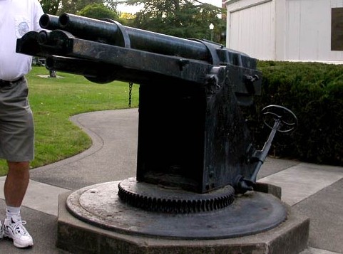

il s'agit d'une douille pour le canon-revolver de 47 mm, matériel de la Marine assez semblable au canon-revolver de 37 mm de 1879, ainsi qu'un canon à tir rapide léger de 47 mm.
Les munitions que tiraient ces deux matériels étaient construites dans les proportions de celles de 37 mm, mais de dimensions supérieures. Ces pièces étaient en voie d'abandon en 1902.

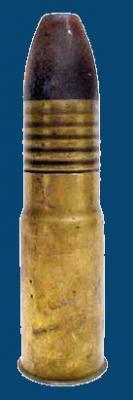

La douille reçoit l'obus explosif à ceinture large en laiton Mle 1884.

La douille de 140 mm de 47 mm est destinée au seul canon-revolver de la Marine, le canon de 47 mm TR de la Marine utilise une douille de 375 mm de longueur (canon de 47 TR Hotchkiss mle 1885) d'après l'Aide-Mémoire de l'Artillerie Navale qui détaille toutes les bouches à feu en usage dans la Marine.

Sur le culot, le "R" qui suit "47" signifirait "Revolver",
le marquage "MA.I" serait le code fabricant (Florian, la liste que tu as mis en ligne mentionne bien ce code mais aucun nom ne figure en face), et "8-17" la date de fabrication de la douille (août 1917). Et pour le "20"?

MA I est un code attribué à la Société Française de Munitions (Issy) pour le marquage des douilles.
