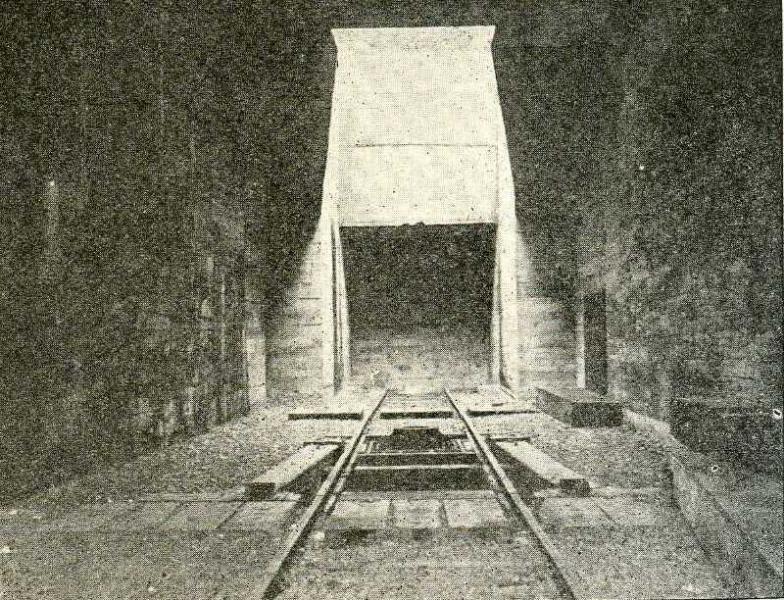

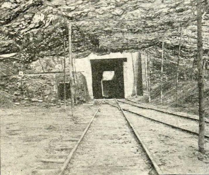

Je ne connais pas de plan de cette casemate qui existe encore.Les seules photos que je connaisse sont tirées d'un très gros livre américain sur l'artillerie sur rail de 1921.Je joins deux de ces photos.Dans la littérature américaine, il faut se méfier de certaines affirmations assez "chauvines", la casemate de Dieulouard y est parfois présentée comme construite par les américains alors que les USA n'étaient pas encore en guerre pendant l'essentiel de sa construction!
Ces "intoxications" étaient courantes à l'époque, une des plus connues est une photo célèbre de "l'Illustration" à l'automne 1918 qui est censée montrer "un canon de 14 pouces américain qui écrasait les tranchées allemandes à 35 km de distance" alors que la photo montre le deuxième 340 B modèle 1912 français prété aux américains en action près de Verdun!Le pire est que certains livres ou revues français prennent pour argent comptant ces affirmations et publient encore sans sourciller cette photo d'une pièce "américaine" de 14 pouces!Le Maréchal Foch se plaignait déjà au début de 1919 que la littérature anglo-saxonne tendait à faire admettre dans les esprits que la victoire était surtout le fait des anglo-saxons!
Intérieur de la casemate de Dieulouard, on distingue la plateforme du 340 et l'embrasure haute.
Voie ferrée d'accès camouflée par des écrans de raphia à la casemate de Dieulouard.

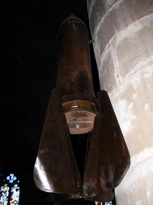

Effectivement ce sont bien ces deux bombes que l'on peu voir Dans l'eglise du 16 eme construit sur une crypte du 13 eme siecle à Dieulouard.
L'abbé s'appelait Gustave Clanché

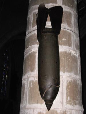

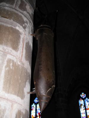

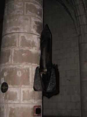

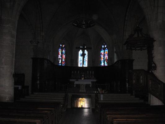

Je suis allé faire deux trois photos aujourd'hui .
D'abord l'église de dieulouard
Sous cette première bombe on Peut lire "Jeté au même instant que l'autre cet engin, brisant un entrait , à troué la voute s'est enterré et ouvert sans éclater au milieu de la nef
Que Dieu nous garde"
Sous la deuxième bombe à droite en entrant:
on peut lire
"cette autre bombe d'avion a crevé la voute le 17 fevrier 1918 et s'est échouée intacte sur le planché entre cette colonne et la chaire .
diametre +- 247 mm hauteur 152 mm et poid de 56 kilos dans l'état
Voilà c'est tout pour l'instant. J'espère pouvoir faire des photos sur l'abri à canon avec autorisation .

Merci pour les photos de l'église qui montrent bien les mêmes bombes que celles de la carte postale.
