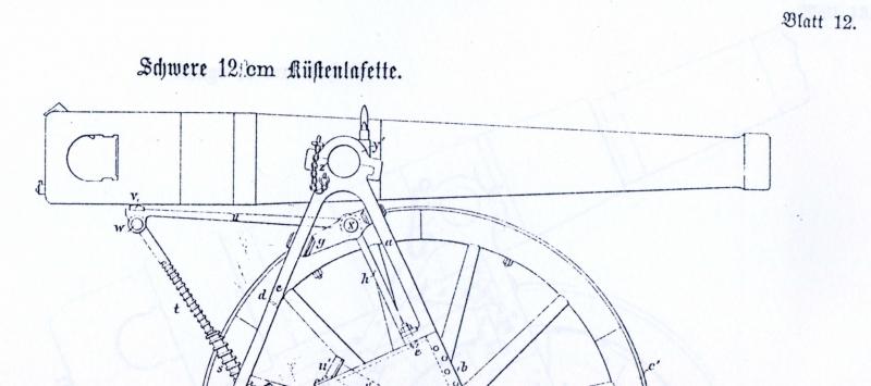

Ce canon ressemble bien au "s.12 cm K.", schwere 12 cm Kanone, monté sur "schwere 12 cm Lafette", canon ancien mais très employé sur le front.
Manifestement, l'obus a éclaté prématurément dans le tube un peu après l'origine des rayures, brisant la volée et la surpression a fait gonfler le corps, la culasse est probablement coincée.Les causes peuvent être multiples, fusée défectueuse, obstruction dans le tube, etc...
Ci-joint un schéma tiré du "Sondervorschriften für die Füssartillerie", édition 1905.
Cordialement, Guy.

Je fais remonter ce très vieux sujet puisque j'ai scanné les clichés dont il est question.
J'ai remarqué quelques différences entre la pièce d'artillerie de ce post et le schwere 12 cm Kanone.
Il y a en effet de chaque côté un élément permettant la fixation je suppose d'appareil technique, ce qui ne se trouve pas sur le s.12 cm K.
Par ailleurs, il n'y a pas la présence d'une "pointe" mais de chaînettes.
Merci par avance des réponses qui pourront m'être apportées.
Bien cordialement.
Messages : 7260
Re: Canon, obusier !!!
Il s'agit bien d'un s.12 cm K, voici un schéma tiré d'un Règlement de l'Artillerie à Pied datant de 1905.
L'ajout d'un support destiné à des instruments de visée moins archaïques que l'ancienne hausse du canon est fréquente sur les pièces anciennes dans les années postérieures à 1905.
