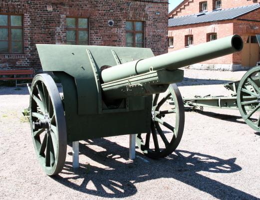

pour comparaison, le 105 K13 du musée d'Hameenlinna

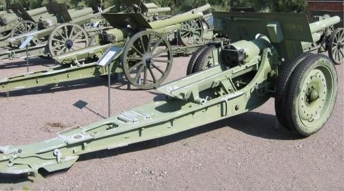

et le 107
