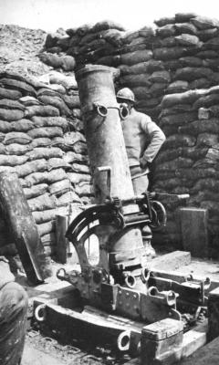

Bonjour Marck,
Mon Père a été incorporé en aout 1914 au 44° d'Artillerie en tant que conducteur.
Quel était son rôle ?
En avril 1915 il a été affecté à la 110em batterie du 33° RAC. Avez-vous des informations sur cette Batterie ?
Voici, extraite de ses albums, une photo d'une pièce de 240 et sa bombe prise en septembre 1916
Merci.
[img]mesimages/5360/Piece 220.jpg
db

Bonjour Marck,
Merci.
db
						Re: Composition d'un RAC
			Bonjour Shiva,
L'artillerie de campagne équipée de la pièce de 75mm est généralement, au début de WW1, hippomobile et les artilleurs étaient cavaliers, par la force des choses.
Certains se "baladaient" à cheval seuls, d'autres conduisaient les différentes voitures :
Voitures canon.
Voitures caisson.
Etc...
Ces voitures étaient tractées par 6 chevaux.
En général, il y avait 3 hommes sur les chevaux de gauche et 3 hommes sur l'avant-train.
Le rôle de votre grand-père devait être la conduite d'un de ces attelages.
De plus,les qualités équestres moyennes de certains devaient les diriger inexorablement vers l'avant-train des voitures.
