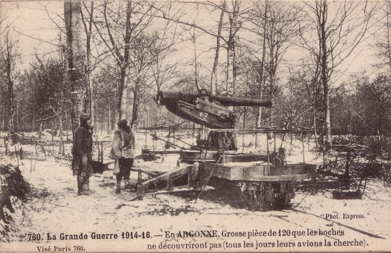

Un petite question, lors des mes recherches sur l'Argonne, je suis tombé sur un carte postale présentant un canon de 120 (ce que dit la carte postale), merci aux spécialistes de me dire si c'est le cas, sur affût-truc Peigné Canet.
Mon problème est que le photo a était prise en forêt d'Argonne, alors que fait un canon de ce type en plein milieu de cette dernière. Je crois me souvenir que Florian (Turpinite) m'avait dit que la place de Verdun en avait avant guerre. Mais peut on penser qu'il s'agit de l'un des siens. Et pourquoi l'avoir emmené à plus de 30 km de la place?

Il s'agit bien d'un affût-truck Peigné Canet du modèle 1897, permettant l'usage alternatif du canon de 120L ou du 155C.
Sur cette photo, la pièce est près de la tranchée de Calonne, le réseau de voie de 0,60 m de la place de Verdun avait été considérablement augmenté dès la fin de l'année 1914.Ainsi, la batterie de la tranchée de Calonne sera ramenée en quelque heures jusqu'au ravin de la Cage le 21 février 1916 lors de l'attaque sur Verdun.

Bonjour Guy,
Donc l'on peut exclure l'Argonne encore une erreur de légende.
Merci du renseignement.
Mikaël.

Bonsoir Guy,
Je reviens à la charge, avait vous la même photo ou est ce une déduction?
Une autre question, pourrait on envisager que de tel pièce est été sur le front en Argonne, qui possède un réseaux de 60 assez dense?
Michel (Tanker), m'a fait remarqué un détail il serais possible d'avoir eu des pièce de ce type dans l'Argonne en Octobre puisque la place était plus calme. Par exemple en fin de guerre ou il y a eu un offensive des blindés dans l'Argonne. De plus la légende, qui peut être erroné bien sur, mentionnent des avions donc l'on peut exclure le début de la guerre.
Mikaël.
Messages : 7008
Re: Canon sur affût-truc Peigné Canet loin de sa place....
Ma déduction se base sur une carte postale identique à la votre, écrite au verso et datée de décembre 1915 qui fait nettement allusion au secteur sud-est de Verdun (encore calme à cette date).
D'autre part, la position des affûts-trucks de Verdun est bien connue de 1914 jusqu'en février 1916 et aucun n'a quitté le périmètre du réseau de la place, les seules incursions lointaines concernant la ligne de la Tranchée de Calonne.De surcroît, le réseau à voie de 0,60 m de l'Argonne n'est pas relié à celui de la place de Verdun qui ne dépasse que légérement au nord-ouest le secteur du fort de Vacherauville.Il aurait fallu pour transférer des affûts-trucks en Argonne des transbordements via la voie normale ou même utiliser le transport par camions.Ce transfert d'affûts-trucks sur camions n'a été réalisé à ma connaissance que dans les Vosges où des affûts-trucks Peigné ont été transportés par ce moyen pour une attaque au Ban-de-Sapt en 1916.
Je n'ai pas trouvé à ce jour de mention d'emploi de ces matériels en Argonne proprement dite, il faut dire que dans les années 1917-1918, les moyens d'artillerie lourde sont devenus très importants et le rôle des affûts-trucks sur voie de 0,60 m est devenu très secondaire sauf dans les secteurs devenus "calmes" de Lorraine et des Vosges.
Cordialement, Guy.

Je complète et rectifie mon message précédent:
-de 1914 à juin 1917, les affûts-trucks Peigné-Canet de Verdun n'ont pas dépassé les limites indiquées précédemment, la position la plus à l'ouest est celle de Bois Bourrus, à l'Est, la Tranchée de Calonne (il est donc certain que la carte postale ne montre pas un affût-truck en Argonne).
-en juillet 1917, des positions sont occupées peu de temps en forêt de Hesse (Verrières en Hesse).
-par contre en mars 1918, des positions pour 6 affûts-trucks équipés de 155C sont préparées à La Louvière où des tirs sont effectués sur le V de Vauquois et le bois du Rossignol (plus de 900 coups tirés du 15 au 18 mars 1918), les batteries reviennent sur Verdun dès le 18 mars 1918.
-retour en Argonne le 3 août 1918 au Bois des Petits-Bâtis jusqu'au 4 novembre 1918, tirs les 15/8, 27/8, 20/9 et surtout le 26/9 où 936 coups sont tirés sur des camps allemands du Four de Paris.Les AT quittent l'Argonne le 4 novembre pour gagner la région de Lunéville.
Je n'ai pas de bonnes cartes des réseaux de voie de 0,60 m en 1918 dans les secteurs de Verdun et de l'Argonne, je ne sais donc pas si la liaison "directe" de Verdun vers l'Argonne par voie de 0,60 m était possible à ce stade de la guerre ou si un transbordement était obligatoire par la voie normale ou la voie routière?

Bonjour Guy,
La forêt de Hesse fait partie de l'Argonne. J'avais entendu dire que Verrière en Hesse, qui était une commune mais dont il ne reste qu'une ferme rattachée à la commune de Récicourt aujourd'hui.
Le 67 peint sur le canon au niveau de l'affut de la bouhce à feu peut il nous indiquer quelque chose?
Merci encore de vos précisions trés éclairées. Pour les voies de 60 je regarde si je n'est pas quelques choses ce soir du coin de l'Argonne.
