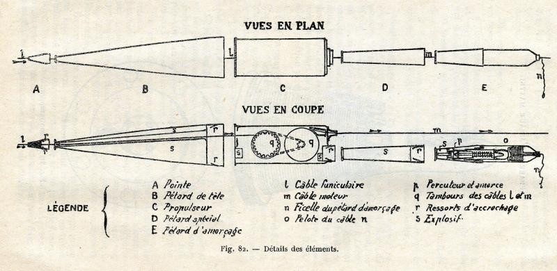

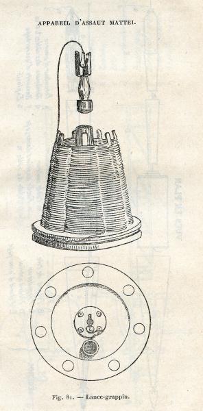

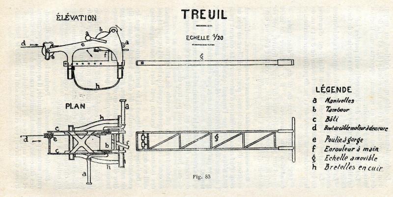

La "torpille Mattei", réglementairement appelée "Appareil d'assaut Mattei", appartient à la grande famille des inventions destinées à arracher les fils de fer barbelés des réseaux.
L'idée initiale trouve son origine dans les canons lance-amarres des sauveteurs des côtes du littoral qui emploient des vieux canons de marine déclassés pour envoyer des amarres à grande distance en direction des embarcations en perdition ou non-maîtres de leur manoeuvre lors des tempêtes.
En 1914-1915, l'idée est reprise et expérimentées à Gâvres (Morbihan) en utilisant un canon de débarquement de la marine pour propulser un grappin dans un réseau de barbelés puis en employant un treuil pour ramener le grappin en arrachant le réseau.Ces matériels ont été employés sur le front sans résultat probant compte-tenu de l'importance du poids et du volume des matériels.
L'idée des artilleurs est reprise, miniaturisée et grandement améliorée par le Génie sous la forme de l'appareil d'assaut Mattei dont voici le principe:
Merci d'avance aux lecteurs qui pourront:
-nous en dire plus sur l'inventeur.
-indiquer les références des pages des JMO évoquant l'emploi (qu'il soit positif ou négatif) de ce dispositif.
Référence: Ecoles du Génie "Ecole de Mines-supplément au livre de l'officier" approuvé le 22 janvier 1917-Imprimerie Nationale-1917.

Re: torpille mattei
Bonsoir Guy François et les autres contributeurs
Merci pour cette documentation, avec les schémas j'y vois un peu plus clair.
Si je retrouve trace de l'utilisation de ce matériel je ne manquerai pas de le signaler.
André
