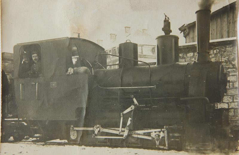

Je remonte ce sujet, car en fouinant dans les archives familiales, je retrouve une photo de mon Ar grand père au "Commande" de cette Loco
Cette photo est classée avec ses documents militaires et donc je souhaite savoir si ce matériel était utilisé dans les batteries citées ci -dessus
Merci de votre aide

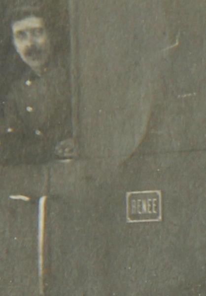

Pour tenter une réponse précise pourriez vous faire un agrandissement de la petite plaque au flanc de la machine que je n'arrive pas à lire sur votre photographie?

Merci de l'intérêt porté à mon post , je pense lire RENEE.Je n'ai pas scanné cette photo, mais une prise à main levée donc pas très précis comme résolution

Je n'ai pas pu identifier avec certitude cette locomotive qui me semble d'origine allemande.
Une locomotive de prise de la 6ème Section des Chemins de fer de Campagne ressemble beaucoup à cette locomotive "Renée" mais il y a des différences.
Auriez-vous une idée de l'endroit et (ou) de la date de la photographie?

Bonsoir Guy et merci de votre retour,
Hélas il n'y a aucune inscription au dos de cette photo ,la seule chose que je peux vous communiquer c'est qu'elle était rangée délicatement avec une photo des ateliers Alsthom (Société alsacienne de constructions mécaniques) Hasard ou pas (?)
Mon arrière grand-père tout comme son père a fait son apprentissage et toute sa vie professionnelle dans cette société (site de Belfort pour mon Ar gp père )
Il y a une certaine chronologie dans les classements de mon ar Gp Père et je" lancerais" bien l'hypothèse d'une photo prise à Belfort avant 1916
Trés cordialement

Bonjour Franck,
Pourrait-ce être dans les Vosges ? A Fraize, en l'occurence.
