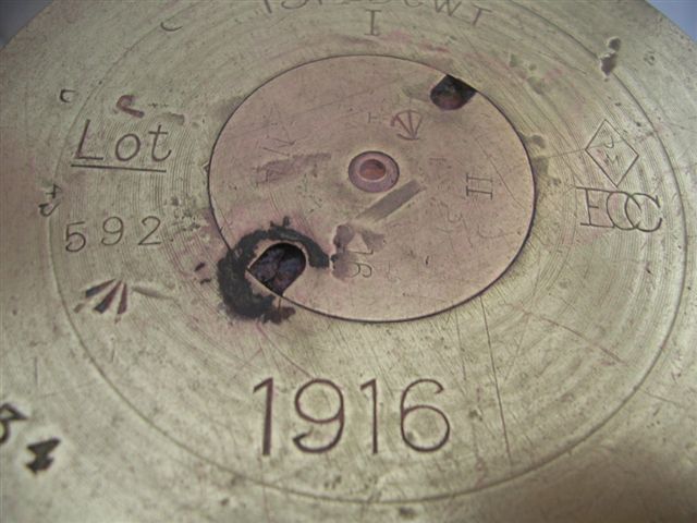

Comment reconnaitre un obus français de 75 ?
D'autre part que signifient les inscriptions :
13 P R 9CWT
I
Lot 592 ECC
1916
et sur le côté gauche 134. Merci.

Une image vaut milles mots, pourquoi ne metteriez vous pas une photo du culot de votre douille? Je pense que se serait plus clair. Vu les infos, je ne pense pas que se soit une douille de 75, mais je peux me tromper.

Cela ressemble au marquage de douille de 18 pounder; Je n'y connais rien mais j'ai une douille anglaise marquée
18 pr puis lot 213 à gauche et à droite NCC, en bas 5/16
Le 3 de 13PR est peut-être un 8 effacé........vous me suivez ?

Non, il s'agit bien d'une douille de 13 pounders, 9 Cwt ( 9 Hundred weight) ce qui correspondait au poids canon-culasse de la bête utilisée comme canon anti-aérien.
Alain , qui se plonge dans ses tables de conversion........
Plus tard : "A hundred weight was 112 pounds. A kilogramme is 2.2 pounds." na !
J-Luc était à "2 doigts", car la douille de 13 est identique à la douille de 18, sauf un rétreint au collet pour l'adapter au calibre, sinon culot et longueur sont identiques.
Voir ICI pour le canon sur camion.
Quant à la douille de 75, c'est comme le Port-Salut ( et le 13 pdr
) pour l'obus lui-même, pas touche ....

Ben oui, ce sont les mêmes marquages, la taille en dessousJ-Luc était à "2 doigts",

Merci à tous pour ces explications éclairées. Le W laissait bien auguré qu'il s'agissait d'un obus anglais.

Bonjour,Le W laissait bien auguré qu'il s'agissait d'un obus anglais.
Pour éviter toute confusion ( ou toute évacuation prématurée des locaux), c'est une douille d'obus et non l'obus lui-même
Quant au marquage caractéristique de tout matériel britannique, c'est la "broad arrow", pointe de flèche stylisée, et non littéralement un W.

J'allais oublier de montrer la photo pour Cyril. Ca veut dire quoi ECC ? A moins que ce ne soit EOC (?)
