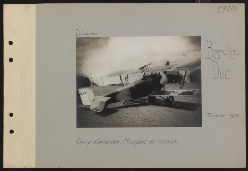

Je suis perplexe concernant cette photo issu du Fonds Valois, datée de 1915, sur le terrain d'aviation de Behonne/Bar-le-Duc
Est-ce que vous sauriez identifier le type d'appareil qui n'a que son matricule et à priori aucun autre marquage. La date indiquée est-elle plausible ? Les commentaires du fonds Valois sont souvent aléatoires et cela ne semble pas coller.
Merci de vos retours
Franz

c'est bien un Nieuport. Si la date est correcte, Nieuport 10.

Nieuport 11B à Verdun.
Les Nieuport ne portaient alors que leur numéro SFA et leur type du coté droit du gouvernail. Les inscriptions complètes, ici N852, Poids utile 105k, Combustible 80k, ne figuraient qu'à gauche.
La date est plausible à un chiffre près, fin février 1916.

Merci de vos retours. il me semblait bien que c'était un N 11B et que 1915 me paraissait anticipé.
Qu'est-ce qui vous fait dire que la photo a été prise à Verdun ?

Je voulais dire pour la bataille de Verdun où le terrain de Bar-le-Duc a été beaucoup utilisé.
