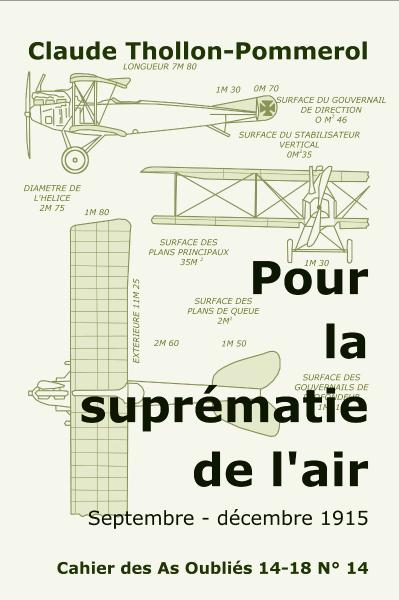

Cahier des As Oubliés de 14-18 N°14, p 100
Encore disponible
Claude Thollon-Pommerol
