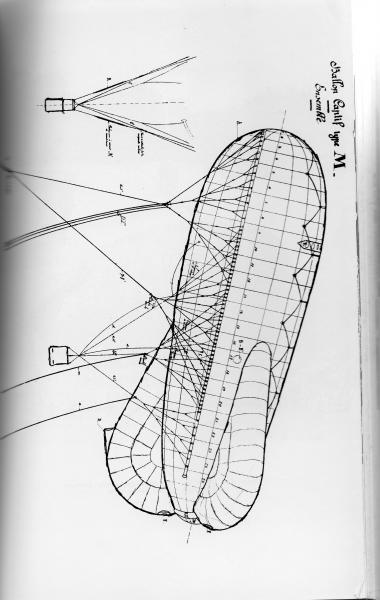

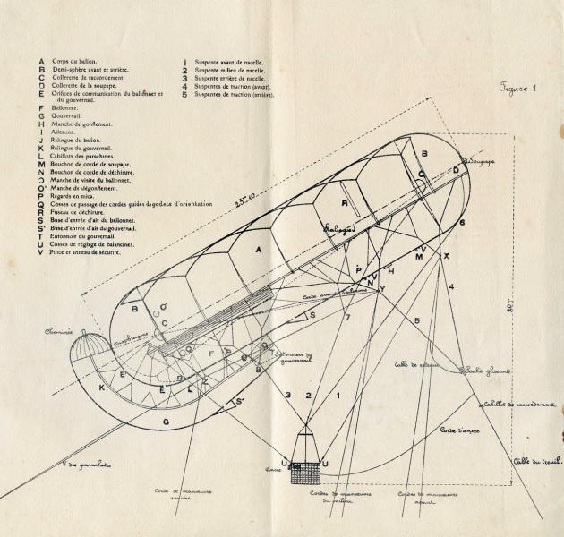

Voici ce que je peux vous proposer (type Drachen et types Caquot):
-Instruction provisoire sur le Ballon Captif allongé type H (juillet 1916):
B.C.A type H.

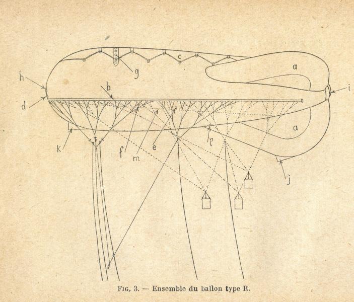

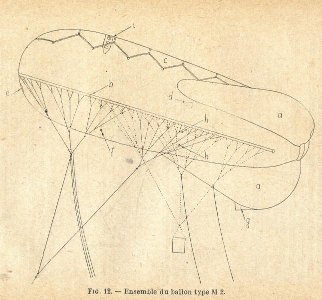

-Instruction pratique sur la manœuvre et l'emploi des Ballons Captifs militaires IIe Partie (1918):
Caquot type M 2.
Caquot type R.

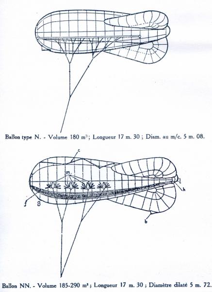

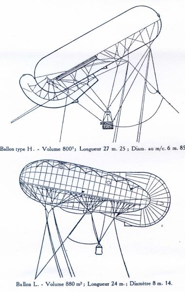

-Livre "Aérostier mon camarade": schémas des principaux types:
types H et L.
types M et R.
Ballons de protection N et NN.

:) Bonsoir mon Général,
c'est parfait.
Je vous adresse mes remerciements pour l'aide apportée.
Je vais pouvoir dessiner ces différents modèles.

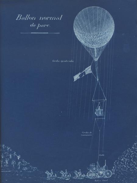

Possédez-vous un dessin du ballon normal de 540 m3 qui équipa la 30ème compagnie d'aérostiers (Cne Saconnay) ?
Très cordialement
Albin

Bonjour Albin,
Voici deux schémas du Ballon Captif type A normal de 540 m3:
-Conférence du capitaine Mégard "Les ballons militaires"-Rouen 1892:
-Instruction pratique sur le Service des Aérostats militaires-2e volume-1907:

Concernant les généralités de la genèse des ballons Caquot, voyez le livre de Jean Kerisel "Albert Caquot 1881-1976- Savant, Soldat, Inventeur"-Presses de l’École Nationale des Ponts et Chaussée-2001. Malheureusement, le livre ne contient que peu de détails techniques concernant l'aérostation.
En dehors des archives, il faut se tourner vers les nombreux Cours du Centre d'Instruction d'Aérostation de Vadenay, notamment le Cours de "Mécanique" en deux tomes (texte et planches). Ce Cours détaille les équilibres des forces: Équilibre du Ballon, Action du vent, Stabilité, Frottement, Tension du câble, etc...
Il donne aussi quelques détails sur l'évolution des profils des ballons captifs depuis les "Drachen" allemands de 1894, 1895, 1897 et 1898, le petit "Drachen" français utilisé surtout en support d'antennes de TSF à grande puissance avant la guerre jusqu'aux réalisations françaises de la Grande Guerre.
Voici quelques définitions et croquis illustrant le comportement des ballons Caquot type M:

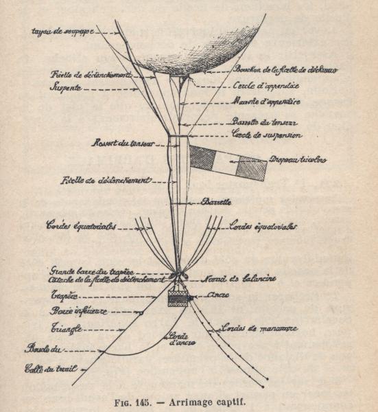

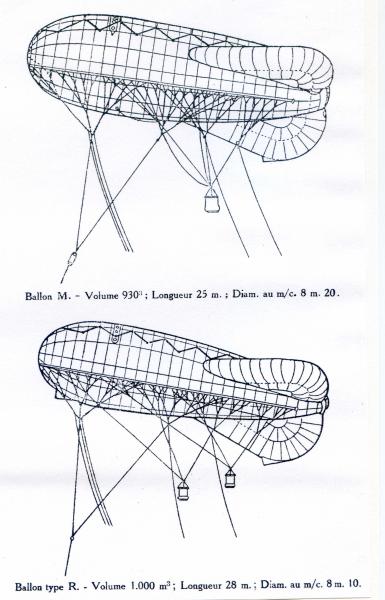

petite contribution tirée de "ballons d'observation 14/18" de Joseph BrancheImage
ailles56
Messages : 44
Inscription : lun. mars 17, 2014 1:00 am
Re: Ballons Caquot
Message par ailles56 »
d'autres vues tirées du même ouvrage
