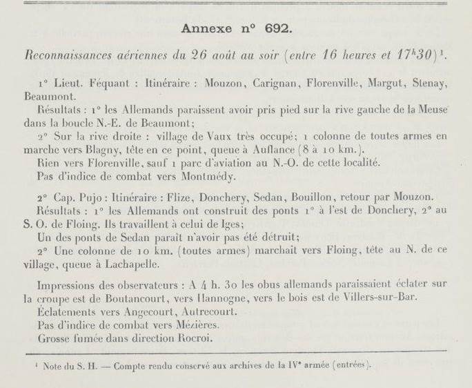

Dans "Les Armées françaises dans la Grande Guerre" (Tome 1, 2eme volume, Annexes 1er volume) j'ai trouvé à la page 462 l'annexe 692 qui semble bien correspondre aux avions observés par le Lieutenant Rungs.
L'avantage de ce compte-rendu de reconnaissances aériennes est qu'il est indiqué le nom des pilotes. Cela permet donc, à priori, de connaitre le type d'avion et les escadrilles.

Contrairement à ce que vous pensez, ce compte-rendu de reconnaissance ne donne pas le nom des pilotes mais celui des observateurs.
Le lieutenant Féquant était rattaché à l'escadrille V 14, et le capitaine Pujo à cette période partait souvent en mission avec Brindejonc des Moulinais de l'escadrille Do 22. Mais souvent Brindejonc prenait le MF du commandant Barès.
Pujo n'était pas rattaché à une escadrille mais au service aéronautique de la 4ème armée (sauf erreur).
Ceci étant nous sommes toujours avec les escadrilles 22 ou 14.
Il est donc vraisemblable que les avions observés appartiennent à ces escadrilles.
Mais les deux missions rapportées par les AFGG ne peuvent avoir été réalisées en 20 minutes.
