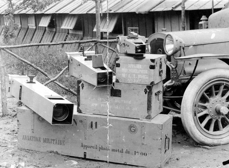

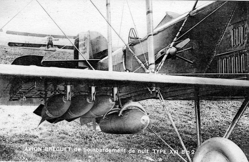

Re: Br14A2 n°799
Voici pour les bombes:
Et pour les différents appareils photo de l'époque
Jean-Paul
Re: Br14A2 n°799
La photo des bombes que jean paul a postee montre effectivement l'installation de lance bombes sous l'aile d'un Br14A - le Br14B avait un lance bombe michelin integre dans l'aile inferieur avec le dispositif de lancement des bombes faisant saillie en avant du bord d'attaque de l'aile.
Les bombes sont 3 bombes DT ou GAMMN de 50kg (diificile de determiner sous cet angle) a l'ogive equipee d'un faux defonceur (clef Gros-Andrau) et une bombe de 140kg (anciennement bombe de penetration de 268mm) sur l'un des premiers modeles de lance bombes GPU. Il est interessant de noter qu'a cote des 3 bombes de 50kg apparait un lance bombe Michelin VM (ici, vide) destinee aune bombe eclairante michelin (VM-1, 2 ou 3)

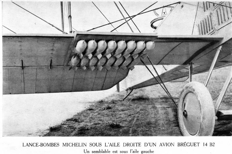

Re: Br14A2 n°799
Bonsoir Dreamk,
Il s'agit peut-être d'un montage prototype de chez Michelin, l'avion sur la photo est bien un B2 (voir dérive).
Voici le montage dont vous parlez. Les deux clichés sont d'origine Bibendaum.
Jean-Paul
