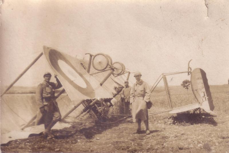

Suite à mes recherches sur mon arrière grand-oncle Marcel Géröme (voir le sujet ''Recherche'' sur le forum Pages aviation), j'ai trouvé dans les photos de famille la photo qui est jointe.
Quelqu'un pourrait-il donner des détails sur cette avion, sur son pilote.
Désolé, mais il ne figure aucune date sur le dos de la photo qui est originale.

On dirait avion Farman, voyez-vous un numéro vers le F (retourné) à l'arrière ?

Bonsoir Bobrah,
Je pensais également que l'avion était un Farman, sans en être sûr.
Après avoir agrandi et ''traité'' la photo du mieux que j'ai pu, il est possible que sous le F figure le numéro 2024 ou 9024, puis en dessous figure une inscription que je ne parviens pas à lire mais qui commencerait peut-être par un M suivi de chiffres, puis dessous encore une inscription qui commencerait peut-être par N suivi peut-être du chiffre 14, mais avec une énorme incertitude.

Merci pour votre réponse. Il faudrait joindre une photographie des chiffres si vous voulez car il a sûrement aussi les informations sur les poids et charges de l'appareil.

Peut-être un Farman F40???

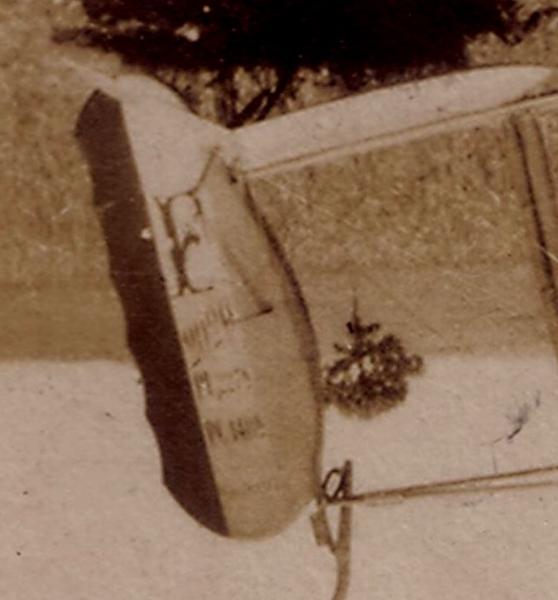

Voici la photo agrandie de la Dérive.
Pas possible de mieux faire.
Effectivement, après recherche, le M doit précéder le poids de l'avion en KG.

Farman 40 type 42 (ou 43):
F
202x (x=4 douteux, partie gauche trop épaisse, haut arrondi, peut-être un 0, la toile est froissée à cet endroit).
PU 227 K
PC 148 K

Peut-être un F42 de l'escadrille F 54 dont le parc comprenait un Farman
N°2029 en Janvier 1917 ?
Dommage que l'on ne voit pas l'insigne de l'escadrille sur la nacelle
(fer à cheval traversé d'une flêche)

N'y-a-t'il pas de numéros sur les uniformes des militaires ? Il me semble en voir un pour celui de gauche. Un numéro pourrait peut-être aider à localiser un secteur ( [:bobrah:4] ) ou faire une recherche dans des J.M.O. pour voir si l’avion est évoqué.

Désolé, j'ai joué sur la luminosité et les contrastes mais je ne vois pas de numéro.
Pour le F42 de la F54 n°2029, cela collerait pas mal...
Dans ce cas le pilote ne pourrait pas être mon arrière grand oncle Marcel Gérôme qui était à la VB109 au 1er trimestre 1917.
Et au 1er trimestre 1917, je ne sais pas où était la VB 109...
