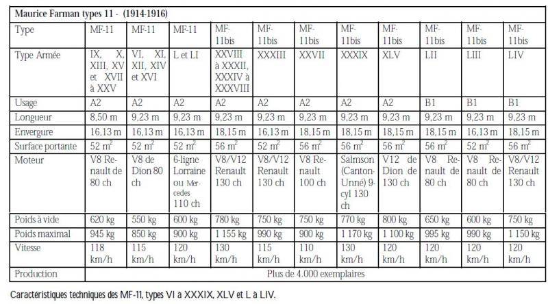

Sources:
http://www.hydroretro.net/etudegh/index.php voir le pdf "Les premiers Farman"
Connaissez-vous des différences visuelles entre ces versions? fuselages, ailes, ...
Jérôme Charraud
Si j'ai réussi à trouver des informations techniques concernant les différentes versions de MF11En fouinant sur le net, on voit de tout et pas mal de choses contradictoires. La forme de la nacelle semble spécifique, mais s'agit-il d'un MF11 ou d'un MF11 bis?
Sources:
Jérôme Charraud

L'avion a tout l'air d'un MF11bis. Pour le type militaire, il faudrait voir le moteur. La liste de ces types est à consulter sur le site d'Albin Denis, parce que si hydroretronet est aussi farfelu que pour le reste...

Re: Lt Jabien: Un avion au sol (Ph28_6)
Le MF 11 bis était dotée d'une partie mobile à l'avant
comme ceci
http://www.belgian-wings.be/webpages/na ... n_mf11.htm
le seul moyen d'en etre sur ce serait peut -être d'essayer de faire un gros plan sur.... l'avant....
De toute façon c'est certain,c'est bien un MF11 et entre le 11 et le 11 bis il n'y avait pas beaucoup de differences , et en tout cas qui pourraient être visibles sur votre photo,surtout avac la bâche qui recouvre la nacelle....
Quand à l'endroit, cela me fait penser à un paysage de bord de mer..
Bruno
s
comme ceci
Bruno
