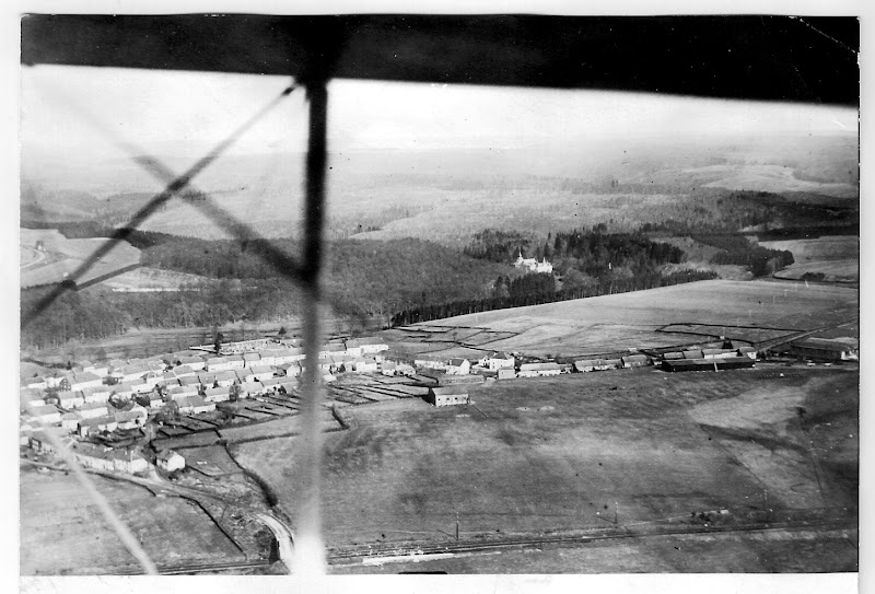

Cette photo aérienne, de très bonne qualité, montre les installations de "Armee Flugpark Nr 5" (AFP-5 Habay) à l' Est de Habay la Vieille (Belgique).
Le cliché est dit au verso "Photo prise par un avion français". C' est tout comme info!
Avec seulement la direction et les points d' encrage des 4 "tendeurs" et 2 connections rigides (une verticale et une oblique au coin inférieur gauche), est-il possible de déterminer de quel type d' appareil il s' agit? Vous excuserez mes termes techniques certainement impropres!
La question suivante que je me pose est si cette photo a été prise durant les hostilités ou après la prise en charge du champs d' aviation par l' armée française, le 21 Nov 1918. Là,sur les installations de AFP5, avait été rassemblés plus de 200 avions allemands, de différentes provenances, en accord avec les clauses d' armistice.
Merci d' avance aux experts en identification !

Question identification avion ce n'est pas la photo
qui va donner la solution,j'en ai bien peur..Vous n'avez pas d'indication de N° d'escadrille ?
Il semble que juste à coté de Habay-la-Vieille, il y avait également
une école d'aviation (Fliegerschüle) à Habay -la-Neuve, si j'en crois le site de Thorsten
http://www.frontflieger.de/2-afp05.html
On y trouve autre vue de Habay vu du chateau de la Trapperie
(visible au fond sur votre photo)
Pratiquement rien n'a bougé depuis cette époque

2 escadrilles francaises ont occupé le Terrain d'Habay-la-Vieille
La SPA 76 entre 16 et 18 Février 1919, et VR 296 juste aprés entre le 19 fevrier 1919 et le14 mars 1919
L'avion n'est certainement pas un Voisin 10(position de l'observateur trop en avant par rapport aux ailes) et il doit s'agir fort vraisemblablement d'une photo prise par un pilote de La SPa 76 en Spad XIII direction avant droit et dans ce cas aprés l'armistice

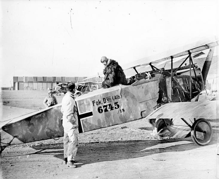

J' ai reçu ce matin une copie d' une photo d' un avion allemand dans le lot des plus de 200 avions parqués à Habay, beaucoup plus nette que celle de mon "site" ... je suis certain que des internautes reconnaîtront le pilote français qui inspecte le Fokker D VII (Albatros) 6745/18 qu' il a, à mon avis, testé en vol !
... à suivre demain ... Bonne soirée !

Bruno, voici la photo promise, beaucoup plus nette !
Le pilote français qui inspecte l' avion peut,sans doute, être identifié car il appartient certainement à une des deux escadrilles que vous renseignez.
