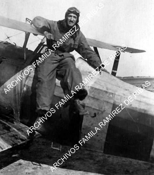

Salut à tous
Amis pourrait me donner quelques commentaires sur le avion laissant que partiellement dans l'image?
commentaires sur type d'aéronef, les couleurs possibles, et d'autres.
La place de la photographie semble être l'école de Pau, juste après la guerre. (Début 1919) sur la photo du pilote était le directeur de cette école.
J'espère que quelqu'un fait un commentaire.
Salutations!

Bonjour Dario
De ce que l'on peur en voir il peut s'agir soit d'un Nieuport 23,24 ou 27..
(ma préf&rence va au Nieuport 24) En tous cas il parit être trés "fatigué et porter les couleurs du camouflage reglementaire de l'epoque (4 ou 5 couleurs)
Le Pilote est le Capitaine Fernand Campagne
cf l'incontournable site d'albin Denis
http://albindenis.free.fr/Site_escadril ... s_Pau1.htm
Bruno

Salut,
Ce ne peut pas être un Nieuport 23, qui n'a pas le fuselage arrondi.
Ce peut être un Nieuport 24 (empennage arrondi), 24bis (empennage du Ni 17) ou un Nieuport 27 mais ceux-ci sont en général camouflés.
L'appareil que nous voyons ici est désarmé.
DTB

Amis
Merci pour vos commentaires.
J'ai fait une erreur commise par inadvertance par le traducteur d'un rapport français des états de service.
Le pilote, Dirigé sur l'école de Pau le, et no Directeur l'école de Pau. Excusez mon erreur.
section d'histoire adjoint de ce projet pilote.
Dans l'image suivante peut être vue de l'identification faite par le pilote au pied de trois images, parmi lesquelles l'ancien.
Lequel de ces appareils peut être?
Merci Bruno pour le détail de la peinture de quatre ou cinq couleurs, il est impossible de déterminer avec précision ce camouflage?
Détail intéressant que l'avion a beaucoup d'usure sur les surfaces peintes.
Cette couleur peut être dans une section transversale du fuselage?
Merci DTB pour le détail de l'absence d'armes sur ce avion.
Ils pourraient faire d'autres commentaires?
Merci encore pour votre temps.
Salutations!
Dario
