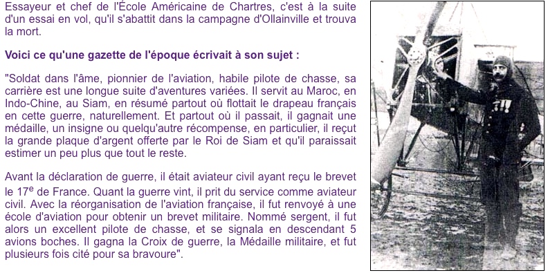

Trouvé ça dans La Guerre Aérienne du 19/01/1919: Cdlt
BB
BB

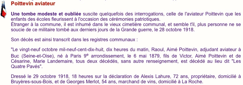

Trouvé également cela sur le site Ollainville.free: "La guerre de 1914_1918 à Ollainville. La photographie en pied du pilote correspond au portrait trouvé dans La Guerre Aérienne.
BB
BB

5 victoires aériennes, faut pas exagérer ! Je n'ai pas trouvé la trace de la moindre victoire homologuée le concernant...
