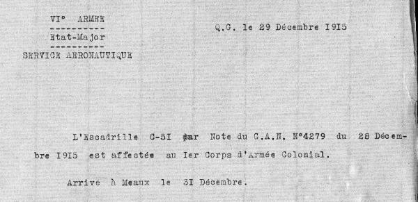

Les SAL (Section d'Artillerie Lourde) (voir par exemple la SAL207 ) n'étaient pas des escadrilles indépendantes mais des groupes directement rattachés à un Corps d'Armée et dépendaient d'une escadrille. Elles ont été par la suite constituées en escadrille avec l'adjonction du nombre nécessaires d'avion et de personnel.
Les SAL fournissaient les pilotes (les avions et les mécaniciens, etc) mais pas les observateurs qui étaient détachés de leur corps d'origine, ici le 1er CAC.
Ce qui faisait que le couple pilote observateur manquait d'homogénéité et n'avait pas le temps de se roder puisque les observateurs partaient avec leur corps d'origine et étaient remplacés selon les mouvements de relève.
Je confirme ce que dit Bobrah
C 51 : avions Caudron dépendant directement du 1er CAC, (voir JMO Aéronautique VIème armée) Les infos que j'ai sont LA
M 52 Je n'ai pas de M52!!
Correction du message:
Il s'agit de la MF 52 équipée Maurice Farman.
Ce qui est "paradoxal", c'est que de la MF 52 dépend la SAL 204 qui n'est pas rattachée au 1er CAC!!!
SAL 202 équipée de Caudron, rattachée à la C56
SAL 207 équipée de Voisin et rattachée à la MF 54,
SAL 203 équipée de Maurice Farman.
C'est ce que je peux vous dire.
Ce ne sont pas des groupes que j'ai vraiment étudié jusqu'ici mais ce serait l'occasion.
Si vous avez de votre coté des informations pour compléter les miennes, elles seront bienvenues.
Claude

Un coup d'oeil dans les Carnets de Comptabilité de la 51:
Pilotes et observateurs au 1er juillet 1916, déclenchement de la bataille de la Somme
Le Bihan capitaine, commandant
Blanchon lieutenant tué à l'ennemi le 10 juillet
Mesmacre lieutenant, bléssé le 19 juillet
Roswag lieutenant
Lafon sous-lieutenant
Renon sous-lieutenant
Faucillon sergent
Voir la liste des observateurs et le mouvement de ceux-ci entre escadrille et SAL
Liste des pilotes et observateurs
Le JMO de l'Aéronautique de la VIème armée est consultable ICI .
Claude

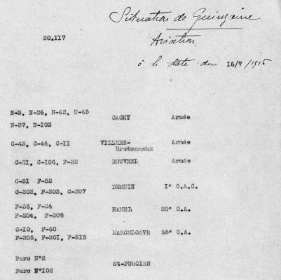

Encore moi
Le 6 juillet la C46 est mise à diposition du 1er CAC (JMO aéronautique VIème armée)
et Etat de l'aviation de la VIème armée au 16 juillet 1916 (JMO aéronautique VIème armée)
Ce sera tout pour ce soir
Good night Bill
Claude
Good night Bill
Claude
Claude Thollon-Pommerol
