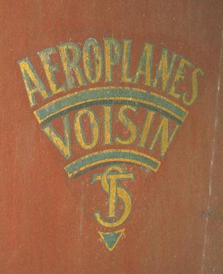

Voici un sigle photographié sur une hélice de marque Voisin qui semble authentique et d'époque. C'est une série 4 avec un petit numéro, donc fabriquée en 16 si elle était destinée à un 7A2. Elle porte l'homologation du SFA et ne présente aucune trace de "restauration".
Cependant les marquages de l'hélice sont problématiques : j'ajouterai des précisions si certains sont intéressés, mais voyons d'abord si quelqu'un a déjà vu ce sigle et/ou connaît la signification des lettres S et T ...
PM

Bonjour PM,
Je ne connais pas ce signe.
Celui qui m'est familier est celui des avions Voisin, le scarabée ailé.
Voir cette page : http://albindenis.free.fr/Site_escadril ... icants.htm
Avant d'avoir les différents cotes de cette hélice, j'ai cherché avec quelles hélices le constructeur Voisin équipait ses avions.
J'ai trouvé les marques suivants : Régy, Ratier (hélice Rapid), Ratmanoff (hélice Normale) et Voisin.
Voisin fabriquait des hélices pour certains de ces modèles.
- Voisin 7 A2 à moteur Renault 160 HP - hélice Voisin de 2,98 m de diamètre.
- Voisin 8 B2 à moteur Peugeot 220 HP - hélice Voisin de 3,50 m de diamètre.
- Voisin 8 B2 à moteur Panhard-Levasseur 320 HP - hélice Voisin de 3,80 m de diamètre.
- Voisin 8 B2 à moteur Hispano 220 HP - hélice Voisin de 3,10 m de diamètre.
- Voisin 9 A2 à moteur Peugeot 190 HP - hélice Voisin de 2,95 m de diamètre.
Je vais chercher ce signe dans les revues d'époque.
Le "ST" correspond peut-être à l'atelier Voisin qui fabriquait ces hélices.
C'est bien sûr une simple hypothèse dans l'attente de trouver d'autres éléments.
Il faudrait trouver un connaisseur de la production au sein de cette entreprise pendant la GG, ce que je ne suis pas !
Albin

Bonjour, et merci pour cette réponse rapide !
Ce sigle était utilisé sur les voitures, mais l'a-t-il été sur les avions ?
Il y a eu aussi des Levasseur séries 440 et 441 pour les 3E2 et 4E2 (abandonnées par la suite). Quant à Ratier, s'il a bien fourni des hélices Rapid à Voisin avant le déclenchement du conflit (dont une de 3m47 de diamètre !), je ne pense pas qu'il continue après août 14. Ce n'est qu'en 15 que Ratier reprend ses livraisons à Voisin, et c'est alors sous sa propre marque (Ratier séries 1, 3 et 6, toutes pour le 3E2, ceci d'après le STAé).
Avant de poster cette question, j'ai un peu fouillé ... sans résultat (mais je ne suis allé ni dans les collections de photos du MAE ni à l'INPI). J'en était arrivé à me demander si cette hélice n'était pas la seule survivante (celle du Musée d'Aquitaine est malheureusement décapée).
A noter que dans le Soltan page 561, c'est une hélice Voisin qui équipe l'avion photographié : son profil est très reconnaissable, et, à ma connaissance, le seul de ce type (hélice à incidence quasi constante, comme les Ratmanoff, mais avec les pales dans le prolongement l'une de l'autre, contrairement aux Ratmanoff qui sont "décalées" : ça donne une "gueule" bien typique). Sur cette photo, je crois distinguer sur la pale du haut une trace triangulaire légèrement plus claire (juste sous le longeron) qui correspondrait parfaitement en taille. Mais c'est TRES fugace !!!
PM

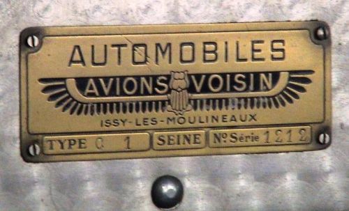

Je n'ai pas trouvé votre sigle mais l'autre est bien celui des avions Voisin.
Ci-joint l'insigne métallique de la société.
Insigne datant bien entendu d'après la première guerre mondiale (années 20-30 à préciser)

Le sigle mentionne bien "Avions Voisin", mais je crois bien qu'il n'a été utilisé que sur les voitures. Voici par exemple une plaque de C1, le premier modèle, construit à partir de 1919 ou 1920 :
Voir aussi la page http://www.histomobile.com/histomob/int ... /somm1.htm

:) Bonsoir,
Je ne peux le préciser pour l'instant, pas facile de s'y retrouver !
Il ne faut pas oublier que Gabriel Voisin a arrêté la fabrication des avions dès la fin de la Grande Guerre.
Reste à savoir si on trouve le scarabée sur les pubs Voisin de 1917-18.
Je cherche, pour l'instant pas de réponse sûre.
Mais je pense que c'est le cas, autrement, pourquoi reprendre le terme "Avions Voisin" dans son titre.
L'insigne des "avions Voisin" est devenu l'insigne des "automobiles Voisin"
Mais je ne savais pas qu'il avait conservé le titre "Avions Voisin"
