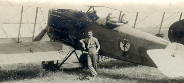

Bonjour à tous.
Ceci est mon premier message sur ce forum ... particulièrement impressionnant !
Alors voilà :
C'est un Bréguet 14 (A² ?) de l'escadrille BR243.
- Est-il possible de savoir de quel moteur il s'agit ? J'ai bien vu le post qui permet de différencier les Renault/Fiat/Liberty, mais je ne suis pas capable de faire le rapprochement à coup sûr sous cet angle et, apparemment, sans le capot (j'ai l'impression que les départs d'échappements correspondent à la "corne" du Renault, mais bon ...).
- Quelle est la signification du chiffre 3 à l'avant du gouvernail ?

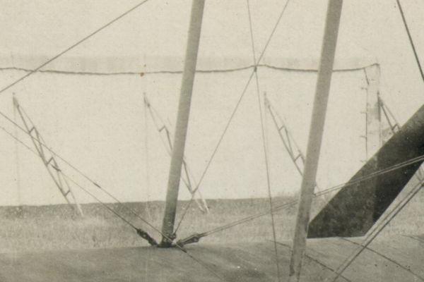

- L'arrière plan est-il compatible avec l'aérodrome de Bron dans les années 20, en particulier l'abri en toile maintenu par des sortes de contreforts métalliques (désolé pour l'ignorance du terme exact) ?
Voilà, c'est tout ! Et merci d'avance !

Cet "abri" en bois et toile est un hangar Bessonneau (du nom du fabricant installé à Angers). Il y en avait sur tous les terrains d'aviation pendant la Première Guerre mondiale.

Bonjour Shadoko et bienvenu sur le forum,
Il s'agit bien d'un Breguet 14A2 à moteur Renault de la 5e escadrille du 35e RAO (ex BR 243).
A cette époque, chaque avion était attribué à un pilote en particulier et recevait un numéro. Le n° 1 pour le commandant d'escadrille bien sûr.
Guy

Bonjour et merci pour cette réponse très rapide.
Guy
Il est donc possible, à cause du numéro 3, d'affirmer que la photo a été prise entre le 1/8/1920 et le 1/10/1922 (d'après le site http://www.traditions-air.fr/) ?
Ni avant avant 1920 quand l'escadrille était en Alsace puis à Bron en 1919 ou ailleurs entre septembre et décembre 1918 (d'après les registres du SHAA) ?
Ni entre le 1/1/20 et le 1/8/20 quand l'escadrille faisait partie de 5ème RO ?
Excusez-moi d'insister sur ces détails, mais je cherche une date très précise pour la photo pour valider la possibilité d'attribution d'un fragment d'hélice à cet avion !!! Y a-t-il un moyen d'identifier le pilote de ce "n°3" ?
TLR
Je me sens un peu confus de ne pas y avoir pensé ! Je croyais "connaître des choses", mais à lire les posts incroyablement précis de ce forum, je me rends bien compte qu'il n'en n'est rien !
