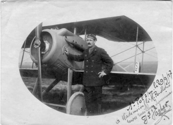

Pour continuer sur le sujet des marins aviateurs, j'ai depuis quelques temps cette photo du Quartier-Maître Frernand VACHER, qui si l'on se fie à MdH serait passé à l'aviation en tant que mécanicien en décembre 1913, aurait été mécanicien en octobre 1915 à la MF 36, puis breveté pilote en 1916 et affecté à la N 68 en tant que pilote en février 1917.
Il pose ici fin septembre 1917 près d'un SPAD (le sien ?) et dédicace la photo à St Pol sur Mer alors qu'il semble que la N 68 n'ait pas fait de séjour à cet endroit (?). En tous cas noter le bandeau du bonnet avec les inscriptions AVIATION MARITIME et le brevet métallique de pilote.
Quelqu'un aurait-il plus de détails sur le parcours de ce pilote que je n'ai pas retrouvé dans les quelques informations apparaissant dans le livre sur les escadrilles françaises de la 1ère GM.

Vacher a servi à la N68, mais il a été reversé ensuite à l'Aviation maritime, escadrille de chasse "terrestre" de Saint-Pol-sur-mer d'avril 1917 à octobre 1918. L'unité utilisait des Nieuport et des SPAD. Vacher a obtenu trois victoires.

La personne à qui VACHER dédicace cette photo est une parente (fille ou soeur ?) de Charles POIDLOUE, dont VACHER a été le mécanicien à la MF 36. POIDLOUE finira la guerre en tant que Sous-Lieutenant et sera employé au début des années 20 comme pilote maison chez FARMAN.
