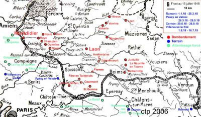

R-bonsoir
Montdidier, 1ère quinzaine de mai 18 c'est la seconde bataille de la Marne qui commence. C'est la période où mon GP avec la 133 qui vient d'être constituée entre en action.
Extrait de "L'action par masse du bombardement" (Martel)
"• Le bombardement de nuit du 1er au 27 mai 1918
Ce sont 12 escadrilles qui alignent 80 à 90 avions par nuit et déversent 20 à 22 tonnes de bombes chaque nuit sur 2 types d’objectifs :
Les objectifs ferroviaires, gare de Saint Quentin, Roye, Ham, Nesle, Tergnier, Farguier, Juvigny, Fère en Tardenois
Les terrains d’aviation du triangle Peronne, Ham, Roy."
Pour Jean-Claude Chapolard (mon GP): période d’accoutumance :
Entraînement à l’atterrissage de nuit puis reconnaissance des lignes (vol de 3 heures le jeudi 9 mai). Puis bombardement.
Extrait de son carnet de vol:
9 mai 1918
"Bombardement de la gare de Nesle – 6 obus de 155 Départ 22h 15 arrivée24h15 (Lieutenant Lebarbier"
Carte du bombardement établie depuis son livret
ou meilleure définition
http://asoublies14-18.cosadgip.com/_zdo ... bt-jcc.jpg
Carte dressée par Martel
http://asoublies14-18.cosadgip.com/_zdo ... ition1.jpg
Voir en détail
http://asoublies14-18.cosadgip.com/Defa ... 371332D36E
Mais fin mai les allemands reprennent l'avantage et conquièrent Fismes puis Fère en Tardenois.
Le stationnement des unités est le suivant:
Fouilloy (Amiens) Escadre 12, GB5-6-9
Fourneuil (Beauvais): GB 3
Arcy Ste Restitue (Soissons) GB1 - V25
Cramaille GB7 - 8
Ferme des Grèves GB 2, GB 18, Bombardement anglais
La Villeneuve Le roi GB4
A travailler et...
A suivre
Claude
Claude Thollon-Pommerol
