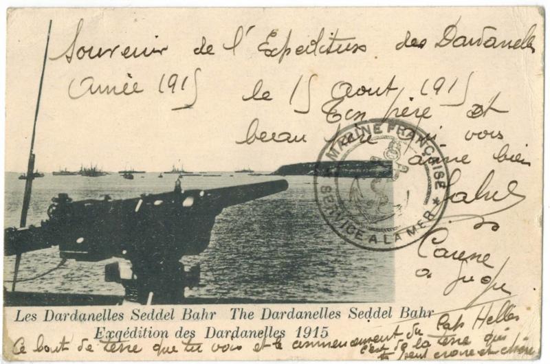

Quelqu'un pourrait me dire s'il s'agit bien du canon de 47 mm Modèle 1885 Tire Rapide système Hotchkiss
qui est représenté ici sur la carte postale ?
J'ai lu que ce modèle a été construit à des milliers d'exemplaires et couramment utilisé.
En consultant quelques photos, cela me paraît assez ressemblant, mais je n'en suis pas sûr
et aimerais avoir une affirmation de la part d'un spécialiste.
En outre, peut-on penser que c'est un petit bâtiment qui est armé ici de cette canon ?
Pour information, l'expéditeur a écrit :
"Souvenir de l'Expédition des Dardanelles
Année 1915 le 15 août 1915
Ton père et beau-père qui vous aime bien. Salut. Caresse à Serge.
Ce bout de terre que tu vois est le commencement du Cap Helles :
c'est de la terre qui, tu peux croire, est chère."

Il s'agit bien d'un canon de 47 mm modèle 1885 TR Hotchkiss (à Tir Rapide) sur affût sans recul
Ce canon arme tous les types de bâtiments du torpilleur jusqu'au cuirassé, de types toutefois anciens (généralement antérieurs à 1895-1900 environ) car, ensuite, le canon est le plus souvent monté sur des affûts à recul disposant de freins disposés latéralement ou au-dessous du tube.
Sur les gros bâtiments, on trouve les canons de 47 TR dans les hunes, sur les passerelles et ils sont installés à plat-pont sur les petits bâtiments.

Je vous remercie infiniment pour réponse qui me donne maintenant la certitude.
