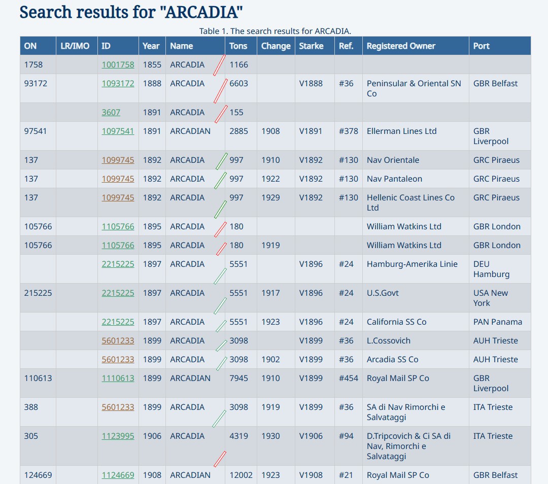

Voici une liste des navires dénommés ARCADIA extraite du site Miramar :
ARCADIA liste Miramar annotée.jpg (203.82 Kio) Consulté 3136 fois
3 navires pourraient correspondre :
  • ARCADIA (1097541) - 1892 - ex DUKE OF FIFE, ex SPARROW - le navire est renommé ARCADIA en 1910 - durant la guerre 14/18, il navigue sous pavillon grec pour la compagnie Navigation Orientale (c'est le navire cité par Daniel) - il a pu être nolisé, affrété ou saisi par les Alliés lors des évènements en Grèce.
  • ARCADIA (2215225) - 1897 - navire allemand saisi en 1917 par les USA - il naviguera pour la compagnie panaméenne California SS Co en 1923 (et nous n'avons pas d'information sur une éventuelle traversée vers la Méditerranée durant le conflit, cela reste néanmoins possible).
  • ARCADIA (5601233) - 1899 - navire autrichien immatriculé à Trieste et qui naviguera sous pavillon italien en 1919. C'est un candidat possible si le navire a été saisi par les Alliés.
A suivre....

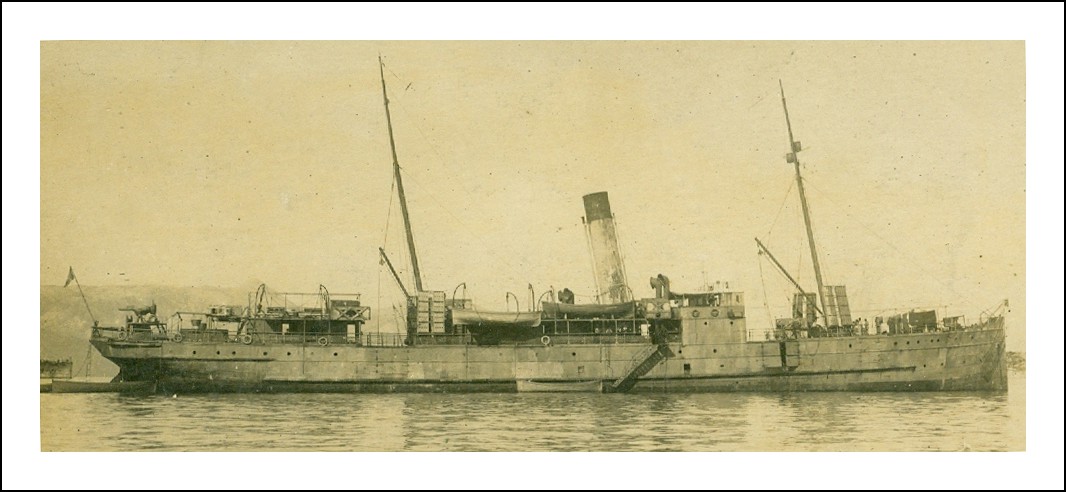

Voici une photo de l'ARCADIA en 1919 :
ARCADIA 1919.jpg (103.49 Kio) Consulté 3129 fois
et la photo correspond à la photo du DUKE OF FIFE transmise par Etienne, suite à la proposition de Daniel.
Le pavillon semble français.
