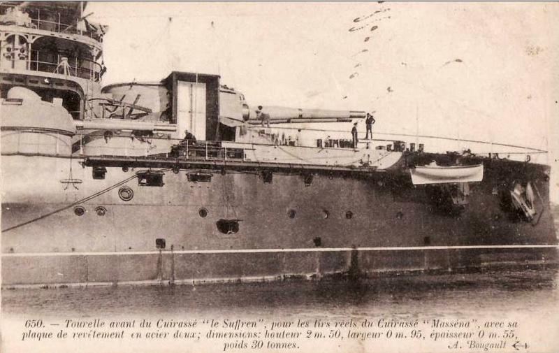

Voici un exemple d'essai de plaque de blindage à bord du cuirassé Suffren en 1903.
L'essai consistait en un tir réel au canon de 305 mm sur une plaque de blindage posée contre la tourelle avant du Suffren pour s'assurer qu'elle n'était pas transpercée!
