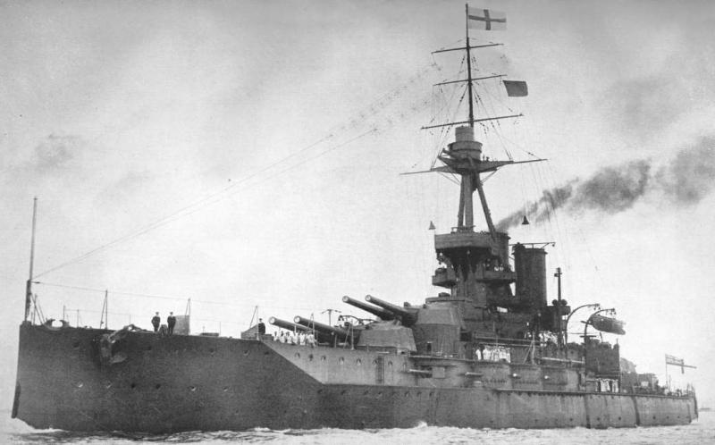

Voici quelques instruments de tir de la Première Guerre mondiale
Un télémètre sur un cuirassé pour évaluer la distance de la cible
A partir de 1906 on installe une hune de tir au sommet d'un tripode d'ou l'on peu observer le tir de réglage.
Hune de tir au sommet du tripode du cuirassé britannique Iron Duke

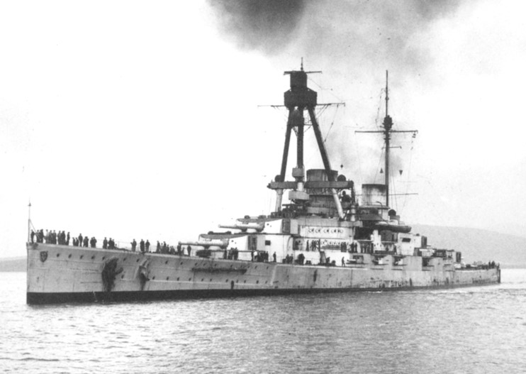

Hune de tir au sommet du tripode du croiseur de bataille allemand Derfflinger, on distingue également les branches d'un télémètre.

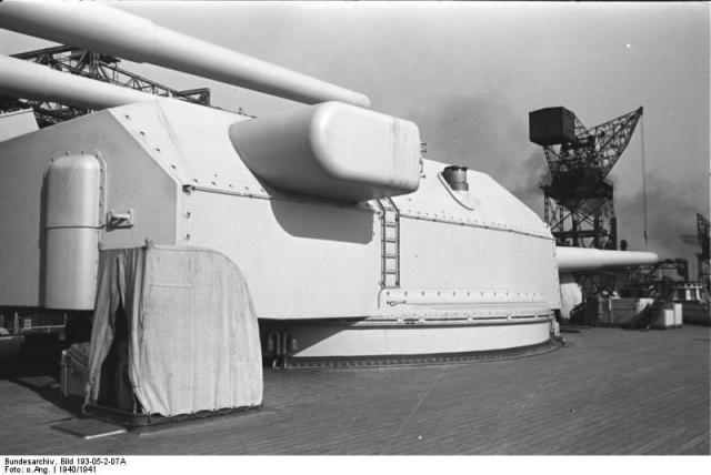

Par la suite on a installé des télémètres directement sur les tourelles de l'artillerie principale pour qu'en cas de coup au but sur la direction de tir principale chaque tourelle puisse continuer à évaluer la distance de la cible; comme on le voit sur cette tourelle du Bismarck; les branches du télémètre débordent de chaque coté de la tourelle.

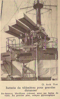

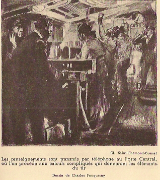

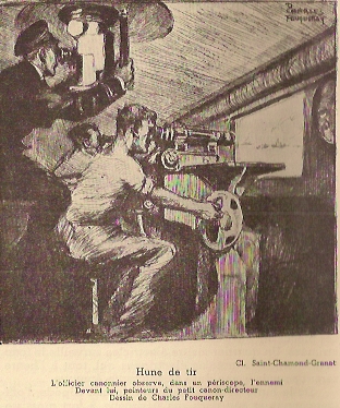

Quelques illustrations sur le tir à la mer.
Source : Marc Benoist, La Marine française, J. De Gigord, sans date, photos pages 44, 54 55.

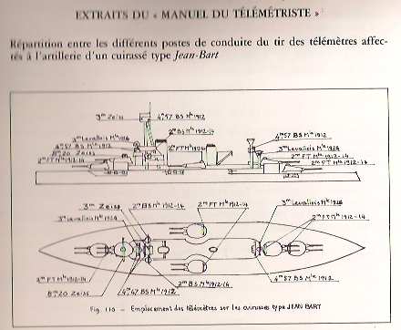

Schéma des télémètres du cuirassé Jean Bart (1913)
Source : Robert Dumas, Jean Guiglini, Les cuirassés frnçais de 23 500 tonnes; Editions des 4 Seigneurs, 1980, page 217.
