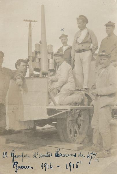

Mon arrière-grand-oncle, Aristide MOYON, né à Nantes en 1885 a fait une partie de la guerre sur les "autos-canons et projecteurs" (voir image jointe), du 1er janvier 1915 au 5 juin 1916.
Je ne trouve rien sur cette "arme " et donc sur ces campagnes. Je possède une carte postale d'Aristide qui est de Malo-les-Bains, non loin de la frontière belge et qui indique qu'il est amené régulièrement à tirer sur des taubes.
J'imagine que ce groupe de fusiliers-marins a fait d'autres campgnes. Mais lesquelles???

Votre arrière-grand-oncle a été affecté au 1er Groupe d'autos canons de 47 (à ne pas confondre avec le 1er Groupe d'autos mitrailleuses).
Cette unité créée le 18 novembre 1914 était destinée à servir 4 autos canons de 47 mm TR mises en commande chez Renault et livrées en janvier 1915.
Cette unité n'a aucun rapport avec la brigade des fusiliers marins.
Les marins ont constitué les équipages de plusieurs groupes d'autos mitrailleuses et d'autos canons dès 1914.
Le 1er Groupe d'autos canons de 47 mm était commandé par le le lieutenant de vaisseau de Villeneuve.Ce groupe a été employé à la défense anti-aérienne du G.Q.G à Chantilly en 1915, dans le Camp Retranché de Paris et à Dunkerque pour les mêmes tâches.
Lorsque la Marine a récupéré en 1916 de nombreux personnels employés à terre (du fait de la nécessité d'armer des navires d'escorte et des postes de défense contre les sous-marins à terre), ces autos canons ont été servies par l'Armée de Terre.

mesimages/13226/Aristide MOYON (sous la croix).jpg

Le commandant du 1er Groupe d'autocanons de 47 de la Marine est le lieutenant de vaisseau de réserve de Villeneuve-Bargemon qui commande cette unité du 6 février 1915 au 31 mai 1916, date de la dissolution du Groupe. Cet officier ne me semble pas être celui ayant fait l'objet des commentaires précédents.
J'ai rédigé dans la Revue GBM n° 113 du 1er juillet 2015 un gros article très illustré sur les autocanons de 47 servis d'abord par des marins puis par des cavaliers et enfin des artilleurs.

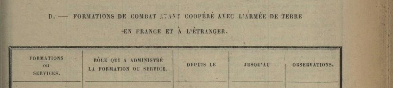

Les états de service du groupe, extrait du Bulletin Officiel de la Marine du 1er janvier 1922 (GALLICA) :
Autos Canons
Autos Canons
Autos Canons BOM 1922-01-01 a.jpg (64.14 Kio) Consulté 2029 fois
Autos Canons
Autos Canons
Autos Canons BOM 1922-01-01 b.jpg (18.84 Kio) Consulté 2029 fois
