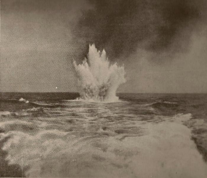

Photo de l'explosion d'une grenade sous-marine.
Source : L'Illustration N° 3858 du 10 février 1917, page 106, La destruction des sous-marins ennemis, Raymond Lestonnat.

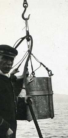

Messages : 7268
Re: Grenade sous-marine GIRAUD
Je joins une photographie d'une grenade sous-marine française testée aux Expériences de Cavalaire.
Je ne sais pas s'il s'agit d'une grenade Guiraud ou d'un prototype car cette photographie appartient à un gros album de photographies originales montrant des engins terrestres, aériens et navals de toute sorte.Malheureusement les légendes sont imprécises.
Il est spécifié ici qu'il s'agit d'un engin de 150 kg essayé aux "Expériences de Cavalaire".
Je n'ai pas de date mais la très grande majorité des photographies de cet album datent de 1917 et 1918.
Un spécialiste "Marine" a-t-il des informations sur ces expériences de Cavalaire auxquelles a assisté Jules-Louis Breton, sous-secrétaire d'état aux Inventions?
Voici la photographie:

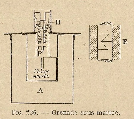

Message par Memgam »
Source : A. Laubeuf et H. Stroh, Sous-marins, Torpilles et Mines, J.-B. Baillière, 1931, 2 ème édition, page 571.
