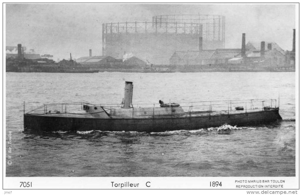

Torpilleur A
C 1894 698_001.jpg (79.56 Kio) Consulté 890 fois
torpilleur C

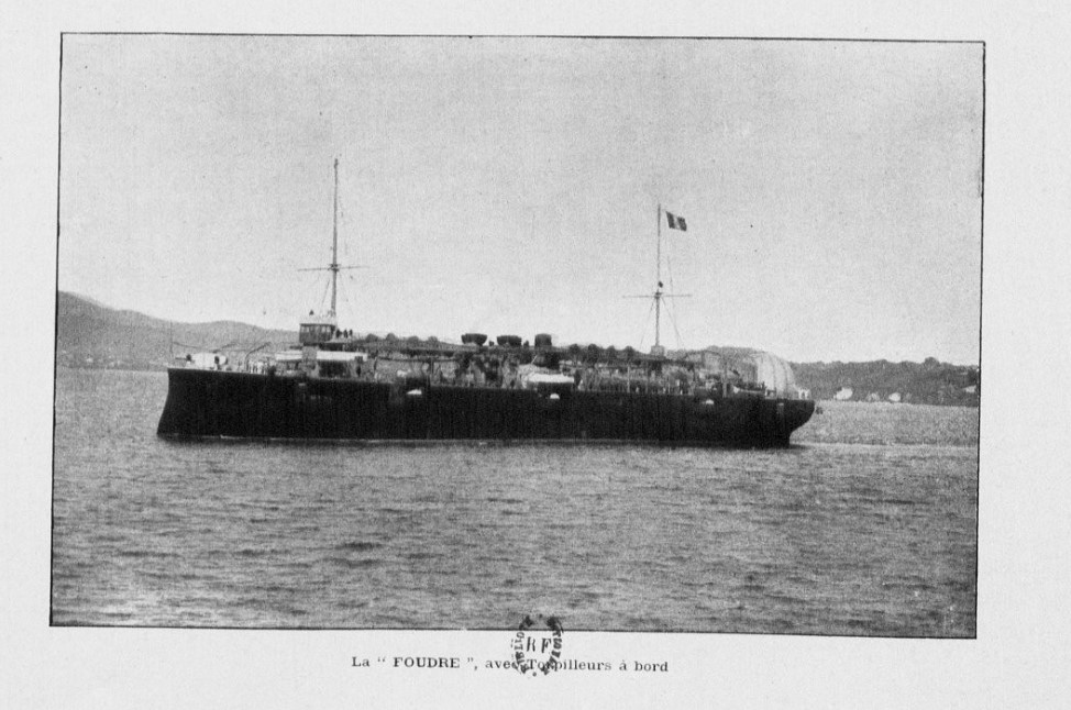

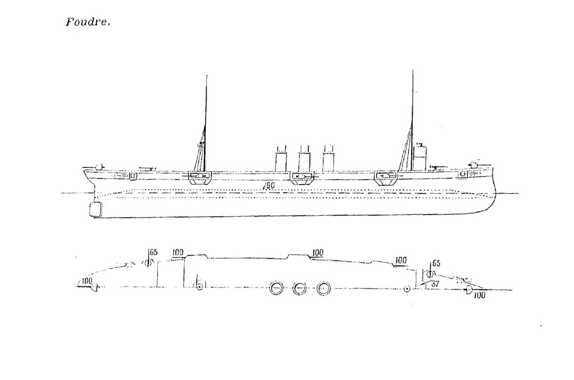

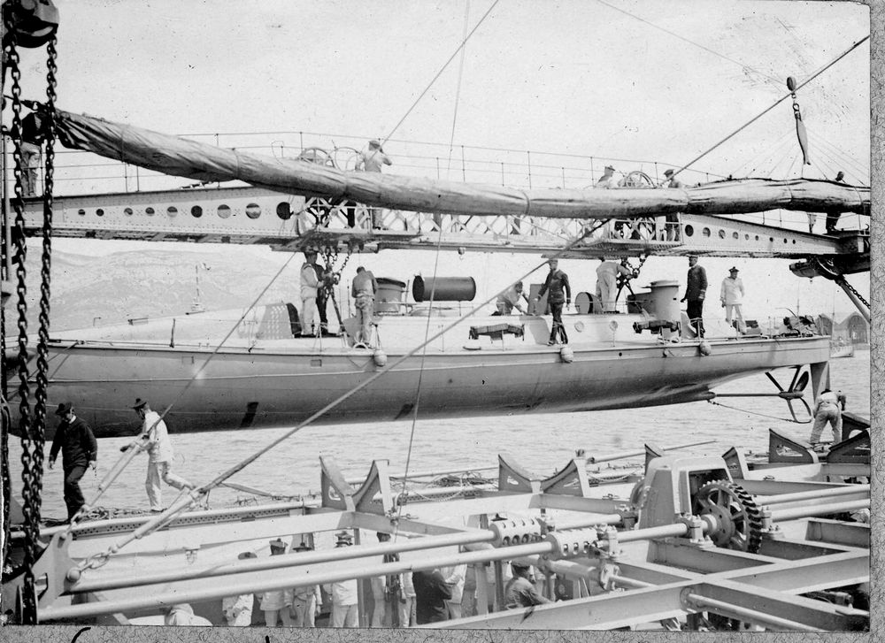

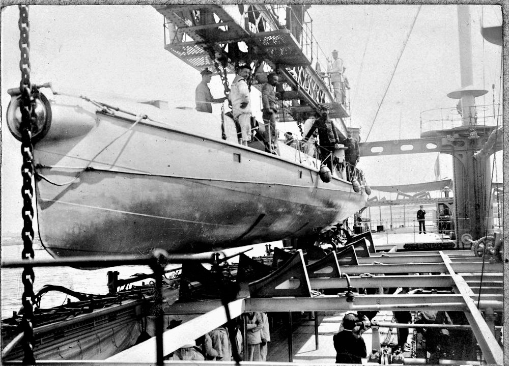

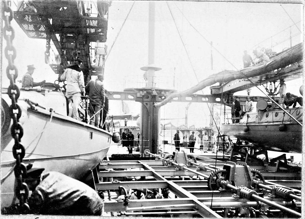

Installation des torpilleurs à bord du croiseur Foudre:
FOUDRE 1900 torpilleur.jpg (163.71 Kio) Consulté 883 fois
FOUDRE 1900 torpilleur.jpg (252.02 Kio) Consulté 883 fois
FOUDRE 1900 torpilleurs à bord.jpg (246.75 Kio) Consulté 883 fois
NIALA
Messages : 2658
Re: Torpilleur-vedette A
Message par NIALA »

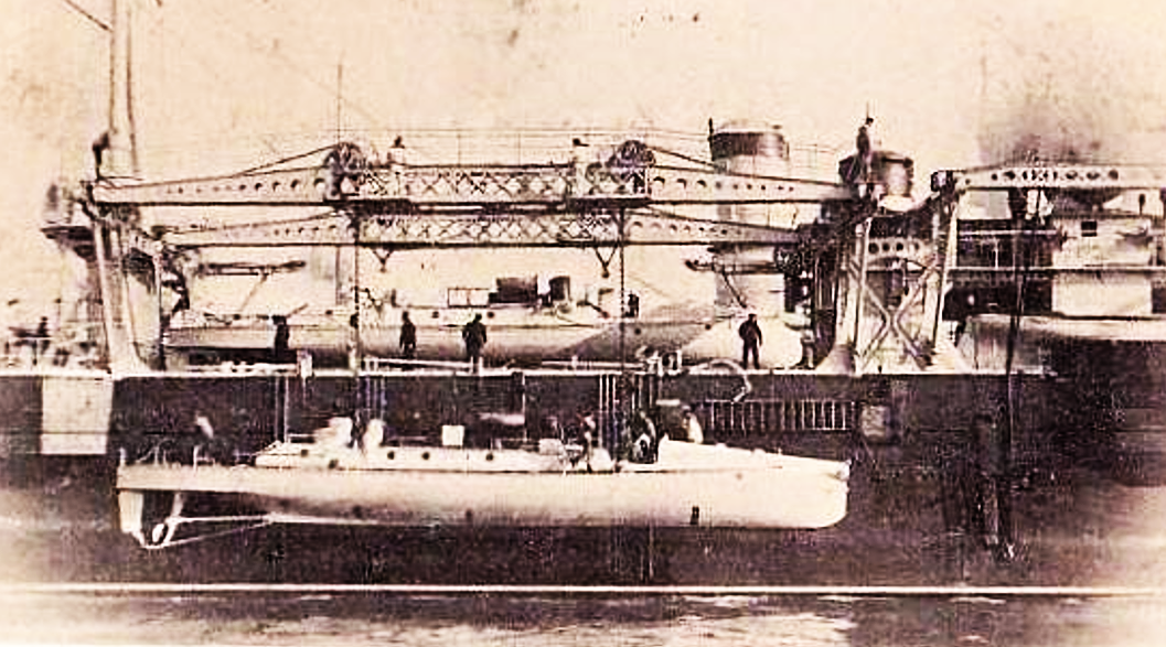

FOUDRE 2Capture d’écran 2023-08-30 154640.png (1.09 Mio) Consulté 869 fois
Système de mise à l'eau par portiques des torpilleurs à bord de la Foudre.

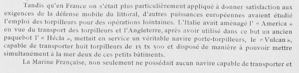

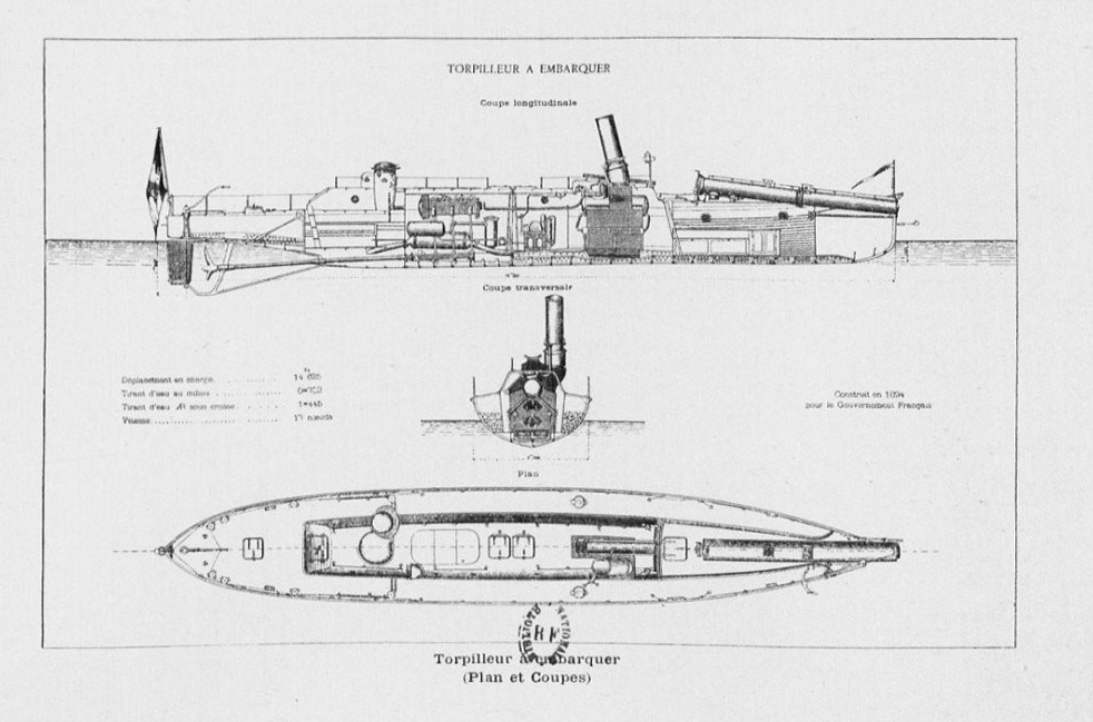

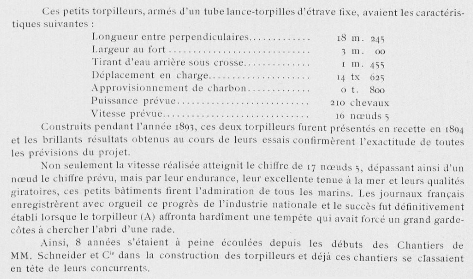

Voici un extrait de l'ouvrage "Chantiers de constructions navales - Torpilleurs et contre-torpilleurs - Schneider et Cie - Le Creusot" - Gallica :
Chantiers de constructions navales Schneider et Cie - A.jpg (74.3 Kio) Consulté 856 fois
Chantiers de constructions navales Schneider et Cie - B.jpg (145.68 Kio) Consulté 856 fois
Chantiers de constructions navales Schneider et Cie - C.jpg (172.9 Kio) Consulté 856 fois
Chantiers de constructions navales Schneider et Cie - D.jpg (151.36 Kio) Consulté 856 fois
A suivre ...

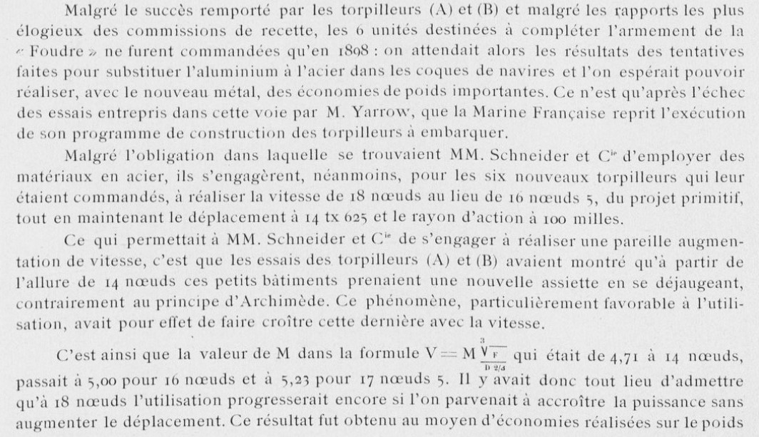

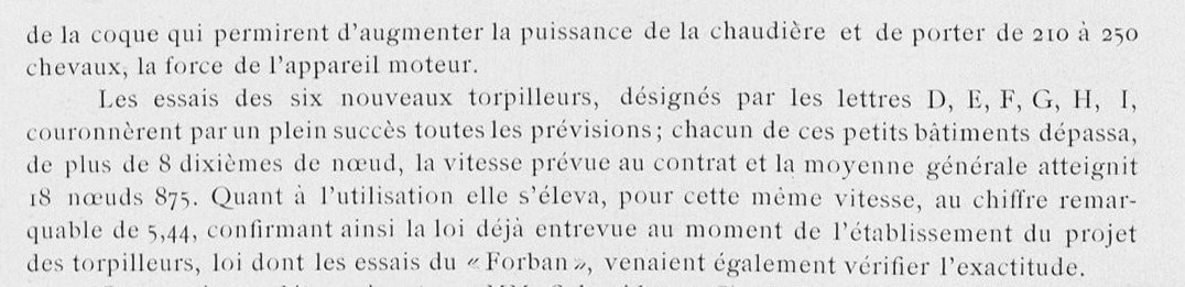

La suite (et fin) du chapitre sur les torpilleurs vedettes :
Chantiers de constructions navales Schneider et Cie - E.jpg (143.55 Kio) Consulté 852 fois
Chantiers de constructions navales Schneider et Cie - F.jpg (122.03 Kio) Consulté 852 fois
Chantiers de constructions navales Schneider et Cie - G.jpg (200.77 Kio) Consulté 852 fois
Chantiers de constructions navales Schneider et Cie - H.jpg (92.03 Kio) Consulté 852 fois
Il ne reste plus qu'à retrouver à quelle époque ils ont été retirés (en 1913, ils semblent encore en service mais je n'ai pas de confirmation.)

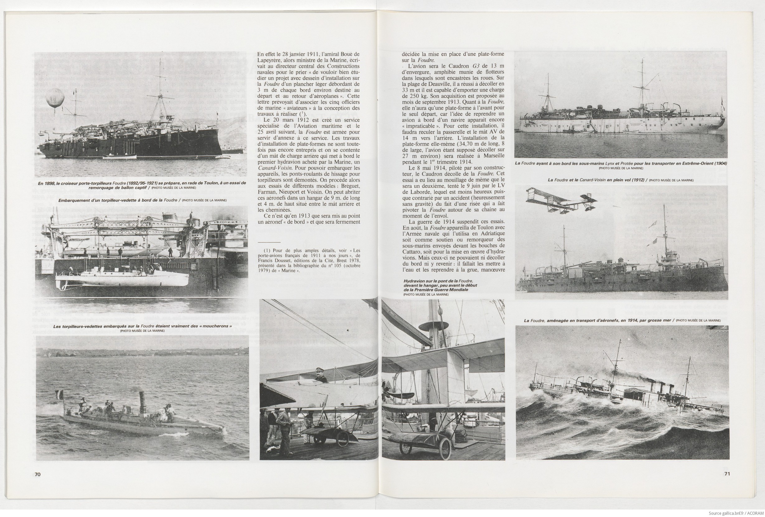

Une partie de l'article consacré aux navires dénommés FOUDRE dans la revue Marine du 1er octobre 1990 :
Gallica
Gallica
Marine___organe_de_liaison_[...]Association_des_bpt6k5327178r_66 - Copie.jpeg (1.04 Mio) Consulté 842 fois
