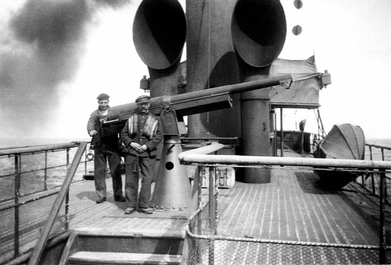

Ce forum regorgeant de spécialistes es-artillerie tels qu'ALVF, en autre, pourrais suggérer une seconde question ?
L’identification de la pièce ci-jointe.

Re: Identification (bis) d'une pièce d'artillerie
Cette pièce est un montage du "classique" canon de 75 mm modèle 1897 dont le tube est ici monté sur l'affût modèle 1916 de 75.Il existe plusieurs montages du 75 mm pour affûts marins des modèles 1915, 1916 et 1917 (il y a d'ailleurs des variantes) mais le principe général du montage reste le même.
De nombreux navires ayant pour vocation la lutte contre les sous-marins ont été armés du 75 "Guerre" (du chalutier armé au navire marchand en passant par les avisos, etc...).
Ce navire ne serait-il pas armé par des marins belges?Si oui, je voudrai bien connaître l'identité du navire.

Quant à l’identité du navire, j’ai un souci d'ignorance. La photo date en principe de 1919 – 1920 et aurait été prise dans le port de Calais ou de Dunkerque par un marin belge !
Il semblerait effectivement qu’il pourrait s’agir d’un équipage belge à bord d’un navire utilisé/réquisitionné/acquis/octroyé à la Belgique après 1918. Je n’ai malheureusement pas d’autres précisions.
Mais peut-être que quelqu’un peu nous éclairer d’avantage.
