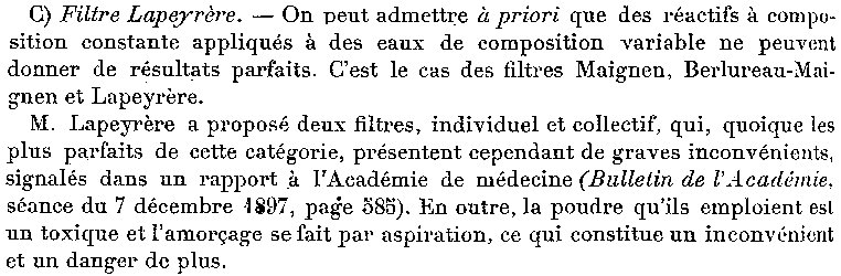

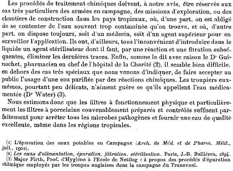

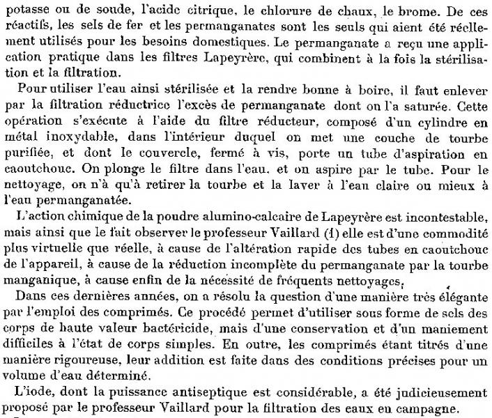

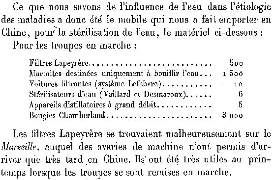

Les « Filtres Lapeyrère », à usage individuel ou collectif, étaient destinés au traitement des eaux destinées à l’alimentation humaine. Combinant un procédé de stérilisation au permanganate de potasse et un procédé de filtration sur tourbe, ils étaient notamment utilisés pour l’alimentation en eau potable des troupes en campagne.
● « Rapport médical sur le Corps expéditionnaire de Chine (1900 ~ 1901) par M. JACQUEMIN, Médecin chef de la Marine, Directeur de santé du Corps expéditionnaire, et M. BOURDAIS ; Médecin de 1re classe de la Marine, adjoint à la Direction du Service de santé », Imprimerie nationale, Paris, 1902, p. 50.
● « Exposition coloniale de Marseille, 1906. Compte rendu des travaux du Congrès colonial de Marseille, publié sous la direction de M. J. CHARLES-ROUX, Commissaire général de l’exposition, Président du Congrès, par M. Ch. DEPINCÉ, Secrétaire général et Rapporteur général du Congrès », éd. Auguste CHALAMEL, Librairie maritime et coloniale, 1907, T. III, Rapport de M. le Dr F. HÉNAFF, Médecin principal des troupes coloniales sur « L’hygiène de l’Européen aux pays chauds », p. 338, 346 et 347.
