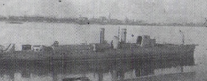

Le torpilleur 294 en achèvement à flot sur la Garonne, aux Chantiers de la Gironde à Bordeaux, rive droite, en 1904.
Source : Roger & Christian Bernadat, Quand Bordeaux construisait des navires…Histoire de la construction navale à Bordeaux, Les Editions de l'Entre-Deux-Mers, 2ème édition, 2016.

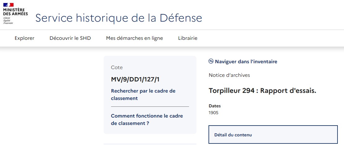

Les références des archives du SHD (Vincennes) sur les essais du TORPILLEUR 294 :
TORPILLEUR 294 SHD .jpg (60.52 Kio) Consulté 941 fois

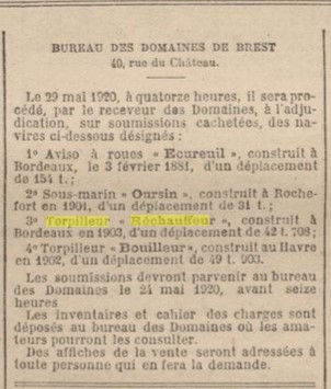

Re: TORPILLEUR 294
L'avis de vente du navire RECHAUFFEUR (ex TORPILLEUR 294) publié au JORF du 09 mai 1920 :
Gallica
Gallica
RECHAUFFEUR JORF 1920-05-09.jpg (33.62 Kio) Consulté 936 fois
